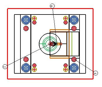

  5. ラベルが生成され、マテリアルの詳細 ダイアログに表示されます。また、選択ビューにバルーンが表示されます。
    次図の例では、ラベル付けしたアセンブリのビューを示しています。マテリアルの詳細 ダイアログにラベルが表示されています。
  6. マテリアルの詳細 ダイアログでラベル付けされたコンポーネントをクリックすると、そのコンポーネントがビューで強調表示されます。また、ビューでコンポーネントをクリックすると、そのコンポーネントが マテリアルの詳細 ダイアログで強調表示されます。
