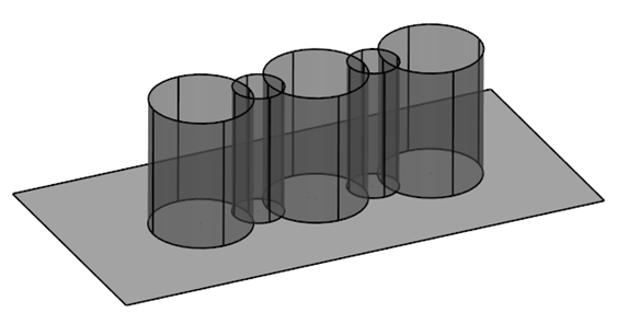

単一ワイヤーフレームオブジェクト とサーフェス群 間にフィレットを作成することもできます。次図のようになります。
サーフェスとワイヤーフレームカーブの間に作成されたフィレットは、次の通りです。
