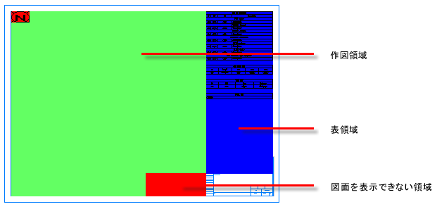

[タイトル ブロック セットアップ]では、アイソメ図面の領域を作成および修正できます。作図領域は、アイソメ オブジェクトが作成される範囲領域を指定します。作図領域内に非作図領域を配置して、この非作図領域内にはアイソメ オブジェクトを作成してはならないと指定することができます。
表領域は、最初の表を作成したときに自動的に作成されます。作図領域はストレッチできます。
1 つの作図領域を作成できます。1 つまたは複数の非作図領域を作成できます。

アイソメ図面の作図領域をコントロールします。
作図領域を置換(R)
アイソメ図面内のオブジェクトを作成するための領域を指定します。
非作図領域を追加(N)
アイソメ図面内でオブジェクトを除外する領域を指定します。
