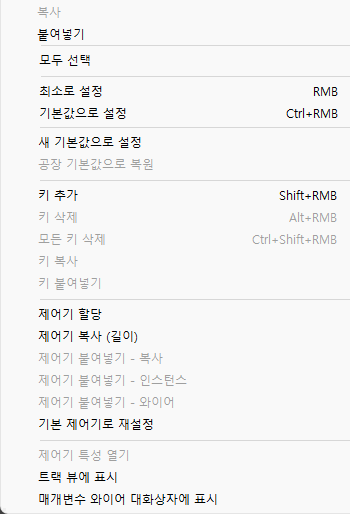

스피너 마우스 오른쪽 버튼 클릭 메뉴
스피너 마우스 오른쪽 버튼 클릭 메뉴를 열려면 애니메이션 가능 매개변수의 편집 가능한 필드를 마우스 오른쪽 버튼으로 클릭합니다. 이 메뉴는 다양한 오브젝트 매개변수 간에 값, 와이어 및 애니메이션 트랙을 잘라내고 복사 및 붙여넣는 옵션을 제공합니다. 또한 이 메뉴를 사용하여 트랙 뷰 또는 매개변수 와이어링 대화상자에 매개변수를 표시할 수 있습니다.

실행 취소 및 모두 선택을 제외한 다음 각 명령은 마우스 오른쪽 버튼으로 클릭한 매개변수에 적용됩니다. 먼저 값 필드 내부를 클릭하지 않아도 됩니다. 그러나 복사 및 삭제 같은 특정 명령을 사용하여 영향을 받는 값이 먼저 강조 표시되어야 합니다.
실행 취소
마지막 동작의 효과를 되돌립니다.
잘라내기
다른 곳에 붙여넣기 위해 강조 표시된 텍스트를 떼어냅니다.
복사
다른 곳에 붙여넣기 위해 강조 표시된 텍스트를 복사합니다.
붙여넣기
잘라냈거나 복사한 텍스트를 편집 가능한 필드에 삽입합니다.
삭제
강조 표시된 텍스트를 제거합니다.
전체 선택
편집 가능한 활성 필드 내의 모든 텍스트를 강조 표시합니다.
주: 모두 선택이 작동하려면 메뉴를 열기 위해 마우스 오른쪽 버튼을 클릭한 필드에서 텍스트 커서가 활성 상태여야 합니다. 최상의 결과를 얻으려면 먼저 필드 내부를 클릭한 다음 필드를 마우스 오른쪽 버튼으로 클릭하고 모두 선택을 선택하십시오.
최소로 설정
0 또는 최소값 설정으로 재설정합니다.
기본값으로 설정
기본값으로 재설정합니다.
최대 제한 설정
허용되는 최대값을 설정합니다.
최소 제한 설정
허용되는 최소값을 설정합니다.
새 기본값으로 설정
현재 값을 기본값으로 설정합니다.
공장 기본값으로 복원
현재 값에 대한 변경 사항을 원래 기본값으로 되돌립니다.
키 추가
현재 프레임에 키를 추가합니다.
키 삭제
현재 프레임에서 키를 삭제합니다.
모든 키 삭제
현재 매개변수에서 모든 애니메이션을 삭제합니다.
키 복사
선택한 키를 다른 곳에 붙여넣을 수 있도록 복사합니다.
키 붙여넣기
복사한 키를 필드에 삽입합니다.
제어기 할당
선택한 애니메이션 가능 매개변수 또는 트랙에 애니메이션 제어기를 할당할 수 있는 사용 가능한 제어기 리스트를 표시합니다.
주: 제어기 할당 대화상자를 여는 옵션이 제어기 리스트의 맨 아래에 나타납니다.
제어기 복사
모든 애니메이션 키를 포함한 애니메이션 제어기를 버퍼에 복사한 다음 붙여넣기하여 다른 곳에 할당할 수 있습니다.
제어기 붙여넣기 - 복사
버퍼에 있는 제어기 복사본을 마우스 오른쪽 버튼으로 클릭한 필드에 할당합니다.
제어기 붙여넣기 - 인스턴스
복사한 제어기의 인스턴스를 마우스 오른쪽 버튼으로 클릭한 필드에 할당합니다.
제어기 붙여넣기 - 와이어
복사한 제어기 매개변수 및 붙여넣기 대상 매개변수가 선택된 상태로 매개변수 와이어링 대화상자를 엽니다. 이는 두 매개변수 사이에 뷰포트에서 와이어 매개변수를 만드는 것과 같습니다.
기본 제어기로 재설정
현재 제어기를 기본값으로 지정된 값으로 되돌립니다.
애니메이션 복사
애니메이션 붙여넣기 - 복사
버퍼에 있는 애니메이션 제어기 복사본을 마우스 오른쪽 버튼으로 클릭한 필드에 할당합니다.
애니메이션 붙여넣기 - 인스턴스
복사한 애니메이션 제어기의 인스턴스를 마우스 오른쪽 버튼으로 클릭한 필드에 할당합니다.
애니메이션 붙여넣기 - 와이어
복사한 매개변수 및 붙여넣기 대상 매개변수가 선택된 상태로 매개변수 와이어링 대화상자를 엽니다. 이는 두 매개변수 사이에 뷰포트에서 와이어 매개변수를 만드는 것과 같습니다.
와이어 편집
선택한 매개변수에 할당된 와이어 제어기를 표시하도록 확장 및 배치된 매개변수 와이어링 대화상자를 엽니다.
주: 와이어 편집은 마우스 오른쪽 버튼으로 클릭한 매개변수에 현재 양방향 연결이 적용된 경우에만 사용할 수 있습니다.
트랙 뷰에 표시
선택한 매개변수를 표시하도록 확장 및 배치된 "선택됨"이라는 제목의 트랙 뷰 - 곡선 편집기 창을 엽니다. 이 옵션은 특정 곡선이나 트랙에 빨리 액세스하는 데 유용합니다.
매개변수 와이어 대화상자에 표시
선택한 매개변수에 초점이 있는 매개변수 와이어링 대화상자를 엽니다.
