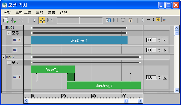

하나의 오브젝트에 대해 가져오기한 모든 클립에는 고유한 색상이 임의로 할당됩니다. 예를 들어, 어떤 Biped에 대한 모든 클립이 빨간색이라면 다른 Biped에 대한 클립은 파란색일 수 있습니다. 이렇게 색상을 다르게 하는 것은 모션 믹서에서 다중 Biped 및 Biped가 아닌 오브젝트를 사용하여 작업할 때 편리하기 때문입니다.

믹서에 클립을 로드하면 트랙에서 클립이 입체적인 막대 모양으로 이름이 표시되어 나타납니다.
그 밖에 시작 및 종료 프레임, 클립 배율과 같은 정보가 클립에 표시됩니다. 모션 믹서 도구 모음의 기본 설정을 클릭하고 믹서 기본 설정 대화상자에서 클립 옵션을 변경하여 클립에 표시되는 정보를 변경할 수 있습니다.
믹서에서 같은 클립을 여러 번 사용할 수 있습니다. 각 클립 버전에는 BIP 파일 이름과 1 또는 2와 같은 번호가 뒤에 표시됩니다. 이름과 숫자 사이에 Z자가 들어 있을 수도 있습니다. 이러한 접미사를 보면 믹서에서 클립이 어떻게 해석되는지 알 수 있습니다.
Biped 클립을 파일로부터 로드할 때 발의 최저 시작 높이를 Z=0(구성 평면)으로 설정할 것인지 선택할 수 있습니다. 이 옵션을 설정된 상태로 유지하면 공간에서 해당 Biped의 양 발이 클립의 첫 번째 프레임의 구성 평면에 닿도록 클립의 모션이 움직이게 됩니다. 클립 이름 뒤에 오는 문자 Z는 이 설정을 나타냅니다.
클립을 믹서에 처음 로드하면 클립 이름 뒤에 번호 1이 붙습니다. 같은 클립을 믹서의 다른 부분에 복제 또는 로드하면 새 클립이 원본 클립의 인스턴스인지 또는 개조물인지에 따라 동일한 번호나 다른 번호가 클립에 표시됩니다. 인스턴스는 같은 오브젝트 또는 같은 크기의 서로 다른 오브젝트에 사용된 같은 클립 버전이고, 개조물은 크기가 서로 다른 오브젝트에 사용된 클립 버전입니다.
믹서에서 개조물에는 순차적인 번호가 지정되는 반면 인스턴스 클립에는 같은 번호가 표시됩니다. 예를 들어 번호 1이 표시된 클립을 같은 오브젝트의 트랙에 복제하면 새 클립의 이름 뒤에도 번호 1이 붙습니다. 클립을 크기가 다른 오브젝트에 복제하면 새 클립은 개조물이 되고 표시된 이름 뒤에 증분 번호, 이 경우에는 번호 2가 붙습니다. 그런 다음 개조물을 같은 오브젝트의 다른 트랙에 복제하면 새 클립은 이전 클립의 인스턴스이므로 번호 2로 표시됩니다. 이러한 번호를 통해 클립이 서로의 인스턴스인지 개조물인지를 알 수 있습니다.
