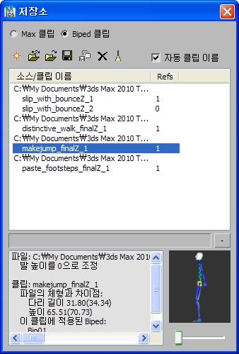

저장소는 다음 네 부분으로 구성됩니다.
저장소 도구 모음
메인 저장소 도구 모음의 명령을 사용하여 모션 믹서에 있는 클립을 관리하고 나중에 사용할 클립의 컬렉션을 만들 수도 있습니다.
Max 클립/Biped 클립
Biped 리스트와 Biped가 아닌 모션 자산 간에 전환하려면 선택합니다. Max 클립 옵션은 XAF 파일을 표시하지만 Biped 클립은 BIP 파일을 표시합니다.
새 항목
저장소에 로드할 BIP 또는 XAF 파일을 선택할 수 있는 대화상자를 엽니다. Ctrl 키를 누른 상태에서 클릭하여 로드할 다중 파일을 강조 표시할 수 있습니다.
파일 다시 로드
저장소에 나열되어 있는 선택한 BIP 또는 XAF 파일을 다시 로드합니다.
파일 로드
선택한 항목을 대체하는 새 BIP 파일이나 XAF 파일을 선택할 수 있는 대화상자를 엽니다.
파일 저장
저장소에서 강조 표시된 클립을 저장할 수 있습니다. 다른 이름으로 저장 대화상자가 표시되어 저장하는 클립의 이름과 위치를 지정할 수 있습니다.
배치 저장
저장할 클립을 선택할 수 있는 저장소 항목 저장 대화상자가 열립니다.
삭제
강조 표시된 클립을 저장소에서 제거합니다. 모션 믹서에서 클립의 모든 인스턴스를 제거할 수도 있습니다.
정리
삭제와 비슷하지만 저장소에서 모션 믹서에 사용되지 않은 클립만 제거합니다.
자동 클립 이름
모션 파일의 이름을 기준으로 클립의 이름을 지정합니다. 클립에 사용자의 고유한 이름을 지정하려면 이 옵션을 끕니다.
소스 / 클립 이름 리스트
소스 / 클립 이름 리스트에는 모션 믹서 저장소에 있는 모든 클립이 표시됩니다. 이 리스트에서 다음 네 가지의 중요한 정보를 수집할 수 있습니다.
  • 클립이 저장되는 드라이버 위치
  • 현재 믹스에서 사용 중인 클립
  • 믹서(Refs)에 클립의 각 인스턴스가 나타난 횟수
  • 믹서에서는 사용 중이지만 저장소에는 단순히 대기 중인 클립
트랙 메뉴에서 또는 트랙을 마우스 오른쪽 버튼으로 클릭하여 트랙에 클립을 추가할 때 저장소에 해당 클립이 자동으로 추가됩니다. 클립이 새로운 개조물인 경우 클립의 이름에 1이나 2 등의 증분 접미사가 지정됩니다.
Refs(Reference) 열에서 클립 인스턴스가 모션 믹서에 사용된 횟수 또는 전혀 사용되지 않았는지 여부를 확인할 수 있습니다. 인스턴스에 1 이상의 Refs 값이 표시되면 인스턴스가 해당 숫자만큼 사용되었음을 의미합니다. 인스턴스에 Refs 값이 0으로 표시되면 해당 클립이 하나 이상의 Biped에서 한 번 사용되었지만 현재는 트랙에서 사용되지 않음을 의미합니다.
클립이 저장소에 추가되었지만 모션 믹서에 배치된 적이 없는 경우에는 소스 경로만 나열되고 Refs 값이 표시되지 않습니다.
[클립 상태 창]
클립 상태 창은 저장소의 왼쪽 하단에 나타나고 특정 클립이 사용된 방식에 대한 정보를 제공합니다. BIP 또는 XAF 파일의 소스 위치와 같이 파일 정보를 가져올 수 있습니다. 클립이 모션 믹서에 나타날 때 해당 클립 참조 이름 등의 클립 정보도 표시됩니다. 또한 Biped 구조에 대한 정보가 클립이 업데이트되는 Biped와 함께 나열됩니다.
[모션 미리 보기]
저장소 오른쪽 하단의 모션 미리 보기에서는 선택한 클립의 썸네일을 표시합니다. 슬라이더를 아래쪽으로 이동하면 모션을 트랙에 추가하기 전에 해당 모션의 모양에 대한 정보를 얻을 수 있습니다.
주: 모션 미리 보기에 클립을 표시하려면 이 3ds Max 버전에서 저장된 BIP 파일이어야 합니다. 이전 3ds Max 버전의 BIP 파일을 선택하면 파일이 사용되지 않으므로 다시 저장해야 한다는 경고가 표시됩니다. BIP 파일을 다시 저장할 때까지 모션 미리 보기에 경고가 계속 표시됩니다.
주: 모션 미리 보기는 Biped 클립 옵션을 선택한 경우에만 사용할 수 있습니다.
