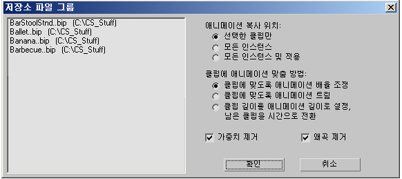

저장소 파일 그룹 대화상자
클립을 선택하고 클립 메뉴의 소스 로드 저장소에서를 선택하면 저장소 파일 그룹 대화상자는 할 때 열립니다. 이 작업은 선택된 클립을 저장소에서 선택한 클립으로 교체합니다. 이 대화상자는 저장소의 전체 클립 리스트를 표시합니다.
인터페이스
애니메이션 복사 위치:
  • 선택한 클립만 트랙에서 선택한 클립만 저장소에서 선택한 새 클립으로 대체됩니다.
  • 전체 인스턴스 클립의 인스턴스(동일한 오브젝트 또는 동일한 크기의 다른 오브젝트에 대해 트랙 내 선택한 클립의 발생)를 저장소에서 선택한 클립으로 바꿉니다.
  • 모든 인스턴스 및 개조물 믹서의 모든 오브젝트 트랙에서 선택한 클립의 발생(개조물)을 저장소에서 선택한 클립으로 바꿉니다.
클립에 애니메이션 맞춤 방법:
  • 클립에 맞도록 애니메이션 배율 조정 트랙에서 교체할 클립의 길이에 맞게 로드된 클립의 길이를 배율 조정합니다.
  • 클립에 맞도록 애니메이션 트림 트랙에서 교체할 클립의 길이에 맞게 로드된 클립의 길이를 트림합니다.
  • 클립 길이를 애니메이션 길이로 설정, 남은 클립을 시간으로 전환 선택한 클립에 대해 애니메이션 길이를 로드된 클립 길이로 변경합니다. 선택한 클립 이후 트랙의 모든 클립을 새로 로드된 클립 길이에 맞춰 이동합니다.
가중치 제거
교체하려고 선택한 클립에서 기존 가중치 곡선을 제거합니다.
왜곡 제거
교체하려고 선택한 클립에서 기존 시간 왜곡을 제거합니다.
