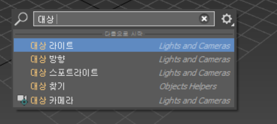

전체 3ds Max 시스템(메뉴 및 동작)에서 특정 명령을 검색하려면 메뉴가 열려 있지 않은 상태에서 X 키를 눌러 마우스 커서 위치에 작은 검색 대화상자를 엽니다.
검색 텍스트를 입력할 때 검색 대화상자에서 일치하는 작업을 표시하는 드롭다운 리스트가 열립니다. 작업을 선택하려면 해당 이름을 클릭합니다. 검색 필드를 지우려면 검색 상자의 오른쪽 끝에 있는 X 아이콘을 클릭합니다. 검색을 종료하려면 명령을 선택하거나 검색 인터페이스의 바깥을 클릭하거나 Esc 키를 누릅니다. 자세한 내용은 3ds Max 검색을 참조하십시오.
검색 필드에 텍스트를 입력하면 일치하는 모든 작업을 표시합니다.
