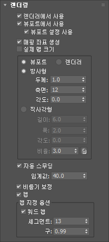

이러한 만들기 매개변수는 편집 가능한 스플라인의 해당 롤아웃에 표시됩니다. 스플라인 편집 수정자가 적용된 스플라인의 경우 만들기 매개변수는 수정자 스택 컨트롤 하단의 오브젝트 유형 항목(예: 원 또는 다각형)을 선택하여 사용할 수 있습니다.
여기에서의 컨트롤을 통해 모양의 렌더링 가능성을 설정 또는 끄고, 렌더링된 장면에서의 두께를 지정하고, 매핑 좌표를 적용할 수 있습니다. 스플라인 메시는 뷰포트에서 볼 수 있습니다. 면 수와 같은 렌더링 매개변수를 애니메이션할 수 있으며 뷰포트 설정은 애니메이션할 수 없습니다.
또한 메시 편집 수정자를 적용하거나 편집 가능한 메시로 변환하여 표시된 메시를 메시 오브젝트로 변환할 수도 있습니다. 뷰포트 설정 사용이 설정된 경우 시스템은 이 메시에 뷰포트 설정을 사용하고 그렇지 않으면 렌더러 설정을 사용합니다. 이렇게 하면 유연성이 극대화되며 뷰포트에 표시되는 메시가 항상 변환됩니다.
U 좌표는 스플라인의 두께를 한번 감쌉니다. V 좌표는 스플라인 길이에 따라 한번 매핑됩니다. 소재 자체에서 타일링 매개변수를 사용하여 타일링을 확보합니다.
