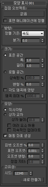

인터페이스
접점 오브젝트 그룹
이 컨트롤을 사용하여 표시를 남길 오브젝트를 정의합니다.
[버튼]
이 버튼을 클릭한 다음 접점 오브젝트로 사용할 오브젝트를 장면에서 선택합니다. 마우스 커서가 유효한 오브젝트에 놓인 경우 십자 모양으로 변경됩니다.
접점 오브젝트를 선택하면 해당 이름이 버튼에 나타납니다.
표면 애니메이션에 정렬
설정하면 모양 표시에서 접점 오브젝트의 정점 애니메이션으로 인한 표면의 변경 사항을 고려합니다. 모양이 직사각형으로 설정되면 표시가 해당 방향 및 위치로 변경되어 접점 오브젝트의 표면에 고정되어 나타납니다. 모양이 상자 교차로 설정되면 표시가 접점 오브젝트의 모양을 따라 변경됩니다. 꺼져 있으면 접점 오브젝트의 변형만 적용됩니다. 기본값은 해제입니다.
접촉점에 애니메이션된 물 표면 등의 중요한 정점 애니메이션이 있는 경우에만 이 옵션을 켭니다.
경고: 이 옵션을 사용하는 경우 많은 CPU와 메모리가 소모됩니다.
방향 그룹
정렬 기준
모양의 설정에 따라 모양 표시에서 접점 형상에 직사각형 또는 상자 조각을 만듭니다. 방향 설정은 모양의 방향을 지정하는 방법을 설정합니다. 표시의 로컬 좌표축에서 X축은 길이, Y축은 폭 그리고 상자 조각이 있는 Z축은 높이입니다. Z축은 접촉점에서 오브젝트의 표면과 수직입니다.
정렬 선택 항목은 다음과 같습니다.
  • 속도길이 방향이 접점 평면 위의 파티클 속도 벡터 투영과 평행합니다.
  • 파티클 X/Y/Z길이 방향이 파티클이 접점 오브젝트쪽으로 이동될 때 각각 파티클의 로컬 좌표 X, Y 또는 Z축 투영과 평행합니다.
  • 임의접점 평면에서 임의의 길이 방향을 사용합니다.
분기
무작위 변형 범위(각도)를 길이 방향의 방향에 적용합니다. 임의 옵션과 함께 사용할 수 없습니다.
크기 그룹
다음 설정을 사용하여 크기 매개변수와 표시의 크기를 설정하는 좌표계를 지정합니다. 이 그룹의 숫자 설정은 애니메이션할 수 없습니다.
  • 표준 공간표준 좌표계를 사용하여 시스템 단위로 표시의 절대 크기를 설정합니다.
    폭/길이표준 공간 옵션을 사용하는 경우 시스템 단위로 파티클 치수를 설정합니다. 범위는 0에서 1000000000 사이입니다. 기본값은 1.0입니다.
  • 로컬 공간로컬 공간에서 기존 파티클 크기를 기준으로 표시 크기를 설정합니다. 파티클 흐름에서는 기존 모양의 치수를 사용하여 "직면 직사각형"의 크기를 결정합니다.
    상속된 %기존 파티클 크기를 기준으로 표시 크기의 백분율을 설정합니다. 범위는 0에서 100 사이입니다. 기본값은 100.0입니다.
변형 %
파티클 크기가 변경될 수 있는 백분율을 설정합니다. 기본값은 0.0입니다.
각도 왜곡에 영향
설정하면 파티클의 접근 각도에 따라 표시의 길이 값을 늘립니다. 그러면 파티클이 접촉 형상에 낮은 각도로 접근하는 경우 표시 모양이 효과적으로 늘어납니다. 정렬 기준이 속도로 설정된 경우에만 사용할 수 있습니다. 기본값은 해제입니다.
예를 들어 페인트 한 방울이 표면에 수직으로 부딪히는 경우 원형 표시가 만들어지지만 표면에 낮은 각도로 부딪히는 경우에는 결과 모양이 타원이 됩니다.
왜곡 최대 %파티클 흐름에서 표시를 늘일 수 있는 최대 백분율을 설정합니다. 각도 왜곡에 영향이 켜진 경우에만 사용할 수 있습니다. 기본값은 1000입니다.
접근 각도가 매우 낮으면 스트레칭 요소가 매우 높아질 수 있습니다. 예를 들어 값이 500%이면 스트레칭 요소가 5를 초과할 수 없다는 것을 의미합니다.
모양 그룹
다음 설정을 사용하여 표시 만들기 오브젝트를 직사각형이나 상자로 지정합니다.
  • 직사각형(기본값) 표시 모양은 2면이 있는 직사각형입니다.
    모양 표시에 재질을 사용할 때 항상 이 옵션을 선택합니다.
  • 상자 교차이 옵션을 사용하면 파티클 흐름에서 표시를 남기는 각 파티클에 대해 상자를 만들고 접점 오브젝트와 해당 상자 간의 부울 교차점에서 표시 모양을 파생합니다.
    상자 높이상자 교차 방법에서 사용할 상자의 높이를 설정합니다. 상자 교차에만 사용할 수 있습니다. 기본값은 10.0입니다.
    여러 요소 허용설정하면 파티클에서 다중 요소가 포함된 접점 오브젝트의 모든 부분에 표시를 남길 수 있습니다. 꺼져 있으면 파티클에서 처음 충돌하는 요소에만 표시합니다. 상자 교차에만 사용할 수 있습니다. 기본값은 해제입니다.
    두 요소를 가진 원통에 해당하는 파티클:
    왼쪽: 다중 요소 허용 해제됨
    오른쪽: 다중 요소 허용 설정됨
    지속적인 업데이트설정하면 표시의 모양이 파티클과 접점 표면의 현재 위치에 따라 각 프레임에서 다시 계산됩니다. 이 옵션을 사용하면 상당한 CPU가 소모됩니다. 상자 교차에만 사용할 수 있습니다.
매핑 좌표 생성
매핑된 재질을 사용할 때 모양 표시를 올바르게 적용할 수 있습니다. 기본적으로 켜져 있습니다.
매핑된 재질을 사용하지 않는 경우에는 이 옵션을 꺼서 메모리를 절감할 수 있습니다.
피벗 간격띄우기 %
영향을 주는 파티클의 피벗에 대해 해당 길이 치수를 따라 모양 표시의 위치를 이동합니다. 기본값은 0.0입니다. 범위는 –50.0에서 50.0입니다.
기본적으로 표시 길이 치수의 중심은 파티클의 피벗이 접점 오브젝트에 부딪히는 포인트와 일치합니다. 이 설정을 사용하여 표시의 위치를 해당 길이를 따라 원하는 위치로 간격띄우기할 수 있습니다.
주: 폭 치수와 상자 교차 높이 치수의 중심은 항상 파티클 피벗과 접점 오브젝트 표면의 교차점에 옵니다.
표면 간격띄우기
접점 오브젝트 표면 위로 모양 표시의 거리를 지정합니다. 기본값은 0.001입니다.
이 표시는 접촉 형상의 위로 약간 올라가서 표시 지점이 접촉 형상에 오버랩되는 시각적 효과를 표시합니다. 이 매개변수는 애니메이션할 수 없습니다.
간격띄우기 변형
파티클 간 실제 표면 간격띄우기의 최대 무작위 변형 범위를 지정합니다. 기본값은 0.0입니다.
이 값을 조정하여 렌더링 아티팩트가 표시와 오버랩되지 않도록 할 수 있습니다.
정점 지터
상자 교차 방법을 사용하여 만든 표시의 정점 위치에서 최대 무작위 변형 범위를 지정합니다. 상자 교차 방법에만 사용할 수 있습니다. 기본값은 0.0입니다.
고유성 그룹
고유성 설정을 사용하면 크기/폭 변화를 무작위로 변경할 수 있습니다.
시드
무작위 값을 지정합니다.
새로 만들기
무작위 공식을 사용하여 새 시드를 계산합니다.
