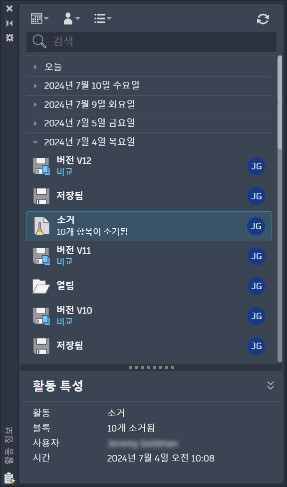

현재 도면에 대한 활동 정보 보기
  1. 보기 탭 > 사용내역 패널 > 활동 정보를 클릭합니다. 찾기
    활동 정보 팔레트가 열리고 현재 도면에 대한 활동이 표시됩니다.
    주: 활동 정보 팔레트가 닫힌 경우에도 활동이 기록됩니다. 다음에 팔레트가 열릴 때 모든 활동이 표시됩니다.
  2. 활동 특성 패널에서 자세한 내용을 보려면 활동을 클릭합니다.
주: 활동 리스트는 도면이 저장될 때마다 업데이트됩니다.

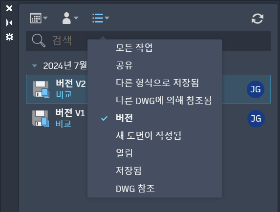

다른 버전 추적 및 비교
Autodesk Docs, Google Drive, OneDrive, Box 또는 Dropbox와 같은 지원되는 클라우드 저장소 공급자와 함께 활동 정보를 사용하면 저장할 때마다 각 도면의 새 버전이 기록됩니다. 각 버전 타일에서 비교를 클릭하여 이전 버전과 현재 버전을 쉽게 비교할 수 있습니다.
활동 필터에서 버전을 선택하여 버전 활동을 분리할 수 있습니다. 더 필터링하려면 날짜 범위 및 사용자 필터를 클릭합니다.
주: 현재 도면에서 꺼져 있거나 동결된 도면층은 비교 결과에서 표시되지 않습니다.

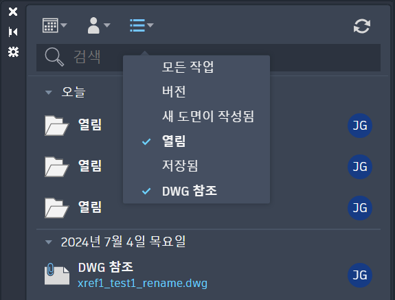

활동 정보 필터링 및 검색
  1. 활동 리스트를 필터링하려면
    • 날짜: 달력 필터를 확장합니다. 달력에서 날짜 또는 날짜 범위를 선택합니다.
    • 사용자: 사용자 필터를 확장합니다. 활동을 보려는 사용자를 선택합니다. 활동이 있는 사용자만 리스트에 포함됩니다.
      주: AU는 AutoCAD 외부에서 진행되는 활동의 약자로 익명의 사용자를 나타냅니다.
    • 활동: 활동 필터를 확장합니다. 현재 도면의 활동 유형 리스트에서 선택합니다.
    주: 사용자 및 활동 필터에서 여러 옵션을 선택할 수 있습니다.
