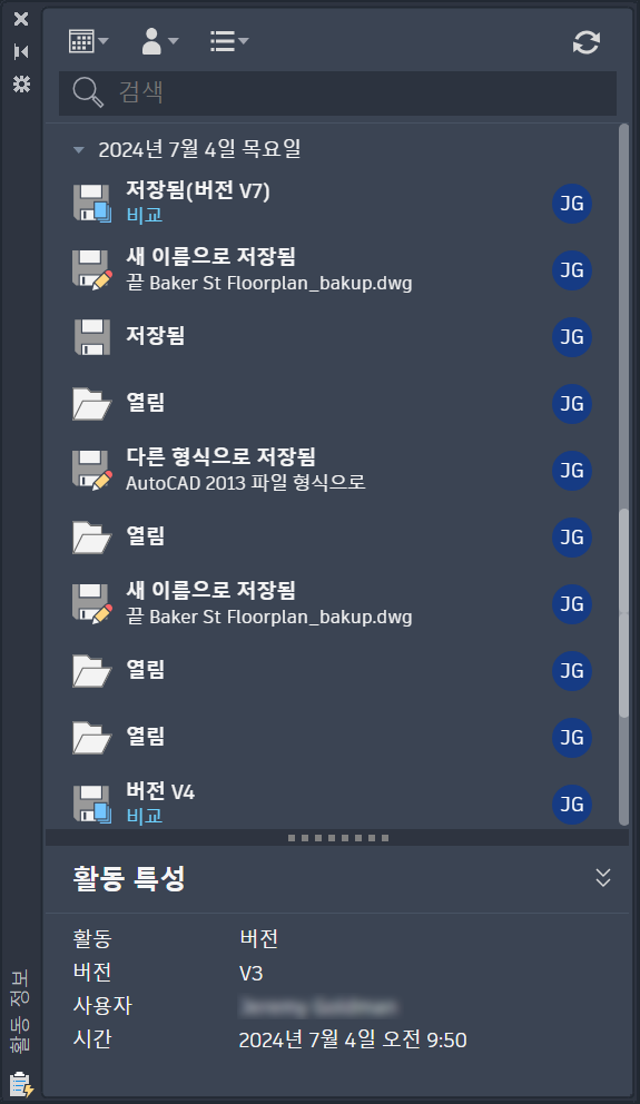

활동 유형 보기
다음은 활동 정보 팔레트에 기록된 활동 리스트입니다.

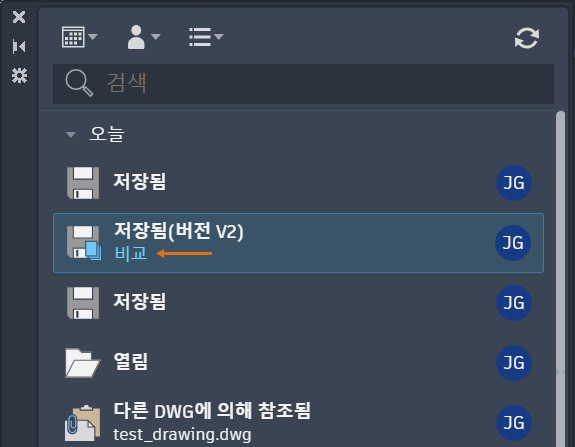

동작 활동 정보 타일
명명되지 않은 도면 저장 새 도면이 작성됨
도면에 변경 사항 저장 저장됨
지원되는 클라우드 공급자에 저장된 도면 버전 저장 저장됨(버전 번호)
다른 파일 형식으로 저장 새 이름으로 저장됨
도면 공유 공유

다른 버전 비교
지원되는 클라우드 저장소 공급자와 활동 정보를 사용하면 이전 버전과 현재 버전을 쉽게 비교할 수 있습니다.
