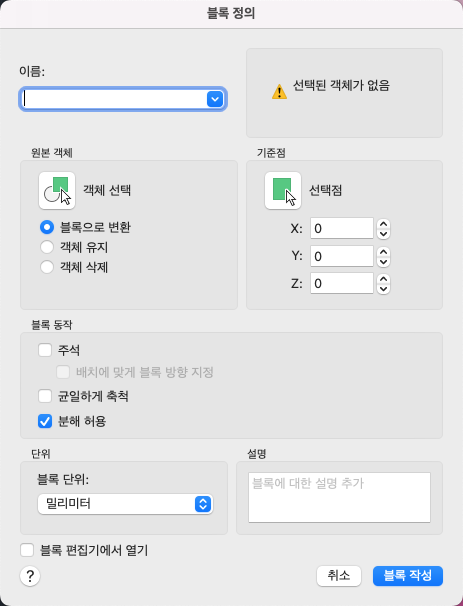

블록 정의 대화상자
블록을 정의하고 이름을 지정합니다.
BLOCK(명령)
도구 세트: 제도 탭 > 블록 패널 > 블록, 만들기.
옵션 리스트
다음과 같은 옵션이 표시됩니다.
이름
블록의 이름을 지정합니다. 이름은 최대 255자를 포함할 수 있으며, 문자, 숫자, 공백 그리고 운영 체제 또는 이 프로그램에서 다른 목적으로 사용하지 않는 특수 문자를 포함할 수 있습니다.
블록 이름 및 정의는 현재 도면에 저장됩니다.
미리보기
이름 아래의 기존 블록을 선택하면 블록 미리보기가 표시됩니다.
원본 객체
새 블록에 포함시킬 객체를 지정하고 블록을 작성한 후 선택된 객체를 유지할지, 삭제할지 아니면 블록 복제로 변환할지를 지정합니다.
화면상에 지정
대화상자가 닫히면 객체를 지정하라는 프롬프트가 표시됩니다.
객체 선택
블록에 사용할 객체를 선택하는 동안 블록 정의 대화상자를 임시적으로 닫습니다. 객체 선택을 마치면 Enter 키를 눌러 대화상자로 복귀합니다.
블록으로 변환
도면에서 블록을 작성한 후 선택된 객체를 블록 복제로 변환합니다.
객체 유지
블록을 작성한 후 선택된 객체를 도면 내의 별개의 객체로 유지합니다.
객체 삭제
블록을 작성한 후 선택된 객체를 도면에서 삭제합니다.
선택된 객체
선택된 객체의 수를 표시합니다.
기준점
블록의 삽입 기준점을 지정합니다. 기본값은 0,0,0입니다.
화면상에 지정
대화상자가 닫히면 기준점을 지정하라는 프롬프트가 표시됩니다.
삽입 기준점 선택
삽입 기준점을 현재 도면에 지정할 수 있도록 대화상자를 임시로 닫습니다.
X
X 좌표값을 지정합니다.
Y
Y 좌표값을 지정합니다.
Z
Z 좌표값을 지정합니다.
블록 동작
블록의 동작을 지정합니다.
균일하게 축척
블록 참조가 균일하게 축척될지 여부를 지정합니다.
주석
블록이 주석임을 지정합니다.
배치에 맞게 블록 방향 지정
도면 공간 뷰포트의 블록 참조 방향이 배치의 방향과 일치하도록 지정합니다. 주석 옵션을 선택하지 않은 경우에는 이 옵션을 사용할 수 없습니다.
분해 허용
블록 참조를 분해할지 여부를 지정합니다.
단위
블록의 단위를 지정합니다.
블록 단위
블록 참조에 대한 삽입 단위를 지정합니다.
설명
블록의 문자 설명을 지정합니다.
블록 편집기에서 열기
대화상자가 닫히면 블록 편집기에서 현재 블록 정의를 엽니다.
