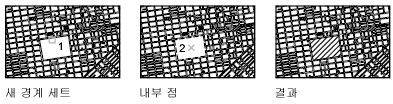

경계 세트를 정의하여 복잡한 도면에서 해칭을 간소화하려면
크고 복잡한 도면에서 작은 영역을 해치할 때는 도면에서 소수의 객체 세트를 선택해 해치 경계를 결정하는 데 사용하면 시간을 절약할 수 있습니다.
  1. 제도 탭 > 해치 패널 > 해치를 클릭합니다.
  2. 해치 및 그라데이션 대화상자의 경계 패널에서 추가: 점 선택을 클릭하여 새 경계를 표시할 수 있습니다.
  3. 또는 추가: 객체 선택을 클릭하여 해치할 객체를 선택하고 Enter 키를 누릅니다.
    대개 걸침 윈도우를 사용하여 객체를 선택하는 것이 가장 효율적입니다.
  4. 해치하려는 각 영역 내부의 점을 지정합니다.
  5. 확인을 클릭하여 해치를 적용하고 명령을 종료합니다.
