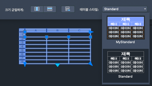

테이블에 새 테이블 스타일을 적용하려면
테이블 바이저
테이블에 있는 그리드 선을 클릭하여 테이블을 선택합니다.
테이블 바이저는 각 테이블 스타일의 썸네일을 표시합니다.
테이블 스타일을 선택합니다.
테이블 스타일이 테이블에 적용됩니다.
