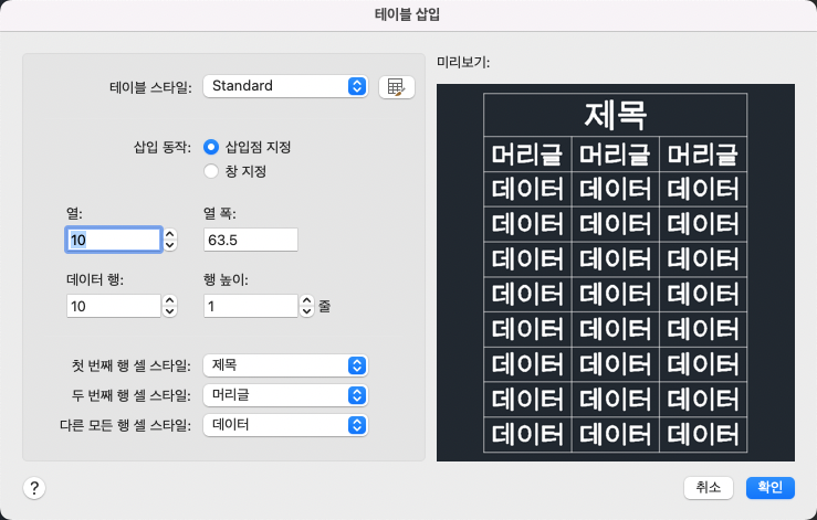

테이블을 작성하려면
  1. 제도 탭 > 테이블 패널 > 테이블을 클릭합니다.
    테이블 삽입 대화상자가 나타납니다.
  2. 테이블에 사용할 테이블 스타일을 선택합니다.
  3. 테이블 삽입 옵션을 선택합니다.
    • 삽입점 지정: 확인을 클릭하면 테이블의 왼쪽 위 구석에 사용되는 삽입점을 지정하라는 프롬프트가 표시됩니다.
    • 윈도우 지정: 확인을 클릭하면 테이블의 왼쪽 위 구석과 오른쪽 아래 구석을 지정하라는 메시지가 표시됩니다.
    문자를 입력할 수 있도록 커서가 맨 위 셀에 배치되고 문자 편집기 바이저가 표시됩니다.
  4. 필요에 따라 문자를 입력합니다. Tab 키를 사용하여 한 셀에서 다음 셀로 이동합니다.
  5. 바이저에서 저장을 클릭하여 변경 사항을 저장하고 테이블을 종료합니다.
주: 현재 테이블 스타일이 테이블에 지정됩니다.
