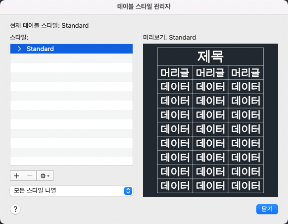

  1. 제도 탭 > 테이블 패널 > 테이블 스타일 을 클릭하거나 명령 프롬프트에서 TABLESTYLE을 입력합니다.
    현재 도면의 기존 테이블 스타일이 테이블 스타일 관리자 대화상자에 나열됩니다.
  2. 을 클릭합니다.

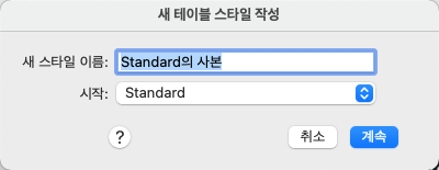

    새 테이블 스타일 작성 대화상자가 표시됩니다.
  3. 스타일 이름을 입력합니다.

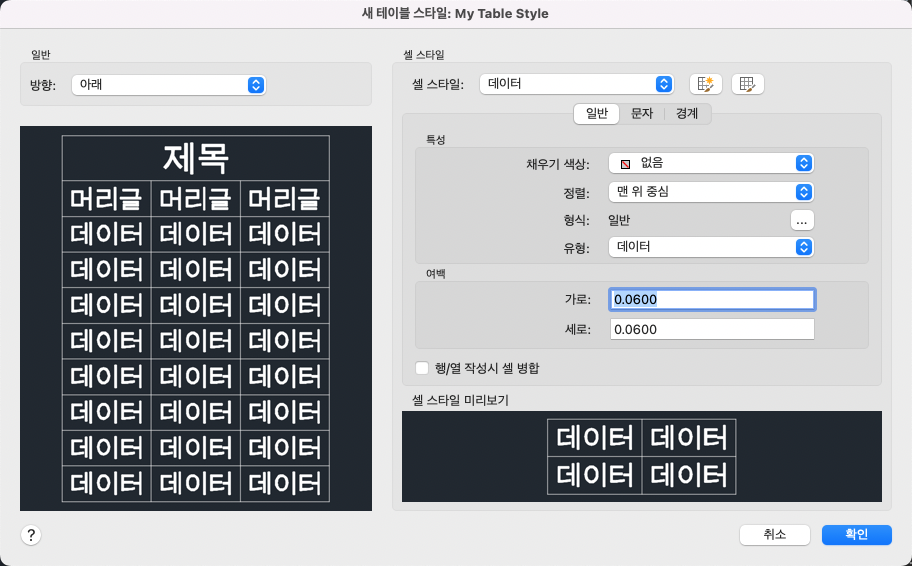

    새 테이블 스타일 대화상자가 표시됩니다.

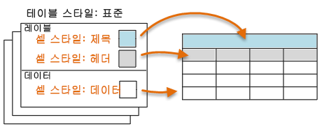

    테이블 스타일을 구성하는 세 가지 기본 셀 스타일인 제목, 헤더 및 데이터가 있습니다.
  4. 드롭다운 리스트에서 셀 스타일을 선택합니다.
  5. 해당 셀 스타일의 특성을 선택합니다. 일반, 문자 및 경계 탭을 클릭하여 선택한 셀 스타일에 사용할 수 있는 모든 특성을 표시합니다.
  6. 확인을 클릭하여 테이블 스타일에 대한 모든 변경 사항을 저장합니다.
  7. 닫기를 클릭하여 테이블 스타일 관리자를 종료합니다.
