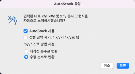

AutoStack 특성 대화상자
문자를 자동으로 스택하기 위한 기본값을 설정합니다.
MTEXT(명령)
도구 세트: 제도 탭 > 문자 패널 > 여러 줄 문자 : 내부 문자 편집기에서 스택된 분수 선택 > 마우스 오른쪽 버튼 클릭 > 스택 특성 > AutoStack
옵션 리스트
다음과 같은 옵션이 표시됩니다.
Autostacking 작동 가능
탈자 기호(^), 슬래시(/) 또는 파운드(#) 문자의 앞 뒤에 입력된 숫자를 자동으로 스택합니다. 예를 들어, 1#3을 입력하고 뒤에 숫자나 빈 칸이 오는 경우에는 문자가 자동으로 대각선 분수로 스택됩니다.
선행 공백 제거
정수와 분수 사이의 공백을 제거합니다.
대각선 분수로 변환
AutoStack이 켜져 있는 경우 슬래시 문자를 대각선 분수로 변환합니다.
수평 분수로 변환
AutoStack이 켜져 있는 경우 슬래시 문자를 수평 분수로 변환합니다.
주: AutoStack이 켜져 있는지 꺼져 있는지에 관계없이 파운드 문자는 항상 대각선 분수로 변환되고 탈자 기호는 항상 공차 형식으로 변환됩니다.
