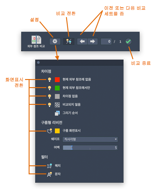

외부 참조 비교 바이저가 열리고 비교 결과가 현재 도면에 표시됩니다. 이 바이저는 비교 결과를 검토하고 조정하기 위한 여러 명령 및 설정을 제공합니다.
비교 도면과 부착된 외부 참조의 차이점은 구름형 리비전에 둘러싸인 변경 사항 세트에 근접성을 기준으로 그룹화됩니다. 차이점은 색상별로 구분됩니다. 기본적으로 색상은 다음과 같이 지정됩니다.
비교를 위한 표시 설정 변경
  1. 외부 참조 비교 바이저에서 설정을 클릭합니다.
  2. 설정 패널에서 변경할 컨트롤을 클릭합니다.
비교된 객체의 가시성 변경
비교 결과에서 켜거나 끄려는 객체의 전구 아이콘을 클릭합니다.
비교된 객체의 그리기 순서 변경
비교에서 외부 참조의 겹치는 객체와 참조된 도면 파일 간의 그리기 순서를 반전하려면 클릭합니다. 기본적으로 호스트 도면의 객체는 참조된 도면 파일의 객체 위에 표시됩니다.
가시성, 색상 및 구름형 리비전의 쉐이프 변경
구름형 리비전은 부착된 외부 참조와 참조된 도면 파일 간의 차이점을 강조 표시하는 데 사용됩니다.
  • 구름형 리비전의 가시성을 전환하려면 전구 아이콘을 클릭합니다.
  • 구름형 리비전의 쉐이프를 변경하려면 쉐이프 드롭다운 리스트에서 직사각형 또는 폴리곤을 선택합니다.
  • 변경 사항 세트와 구름형 리비전 사이의 간격띄우기 거리를 변경하려면 여백 슬라이더를 사용합니다.
    변경 사항 세트의 크기는 구름형 리비전의 크기와 비교하여 변경된 객체의 근접성에 따라 결정됩니다.
주: 구름형 리비전의 호 크기는 현재 도면의 범위를 기준으로 자동으로 결정됩니다. 대형 도면은 구름형 리비전에서 대형 호를 자동으로 사용합니다.
비교에서 해치 또는 문자 제외
필터는 다음 객체에 대한 비교 결과를 숨기는 방법을 제공합니다.
  • 비교 결과에서 해치 객체 비교를 숨기려면 클릭합니다.
  • 비교 결과에서 문자 객체 비교를 숨기려면 클릭합니다.
비교 결과 임시로 끄기
  • 현재 도면에서 작업할 때 비교 결과를 일시적으로 숨기려면 클릭합니다.
변경 사항 세트 간 탐색
비교 종료
