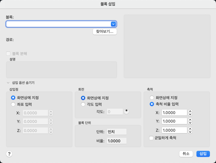

블록 삽입 대화 상자가
삽입할 블록이나 도면의 이름과 위치를 지정합니다.
CLASSICINSERT(명령)
요약
삽입된 블록의 위치는 UCS의 방향에 따라 다릅니다.
이름
삽입할 블록의 이름 또는 블록으로 삽입할 파일의 이름을 지정합니다.
찾아보기
삽입할 블록이나 도면 파일을 선택할 수 있는 도면 파일 선택 대화상자(표준 파일 선택 대화상자)를 엽니다.
경로
블록의 경로를 지정합니다.
블록 분해
블록을 분해하고 블록의 개별 부품을 삽입합니다. 분해가 선택된 경우에는 단일 축척 비율만 지정할 수 있습니다.
도면층 0(영)에 그려진 블록의 구성요소 객체는 해당 도면층에 남습니다. BYBLOCK 색상을 갖는 객체는 흰색입니다. BYBLOCK 선종류를 갖는 객체는 CONTINUOUS 선종류를 갖습니다.
설명
블록과 함께 저장된 설명을 표시합니다.
미리보기
삽입할 지정된 블록의 미리보기를 표시합니다. 미리보기의 오른쪽 아래 구석에 있는 번개 아이콘은 블록이 동적임을 표시합니다. 아이콘은 블록이 주석임을 나타냅니다.
삽입 옵션 표시₩숨기기
작성 중인 블록 참조에 대해 삽입점, 회전 및 축척을 지정할 수 있는 삽입 옵션 섹션을 확장하거나 축소합니다.
삽입점
블록의 삽입점을 지정합니다.
화면상에 지정
좌표 입력 장치를 사용하여 블록의 삽입점을 지정합니다.
X
X 좌표값을 설정합니다.
Y
Y 좌표값을 설정합니다.
Z
Z 좌표값을 설정합니다.
축척
삽입된 블록의 축척을 지정합니다. X, YZ 축척 비율에 음의 값을 지정하면 블록의 대칭 이미지가 삽입됩니다.
화면상에 지정
좌표 입력 장치를 사용하여 블록의 축척을 지정합니다.
X
X 축척 비율을 설정합니다.
Y
Y 축척 비율을 설정합니다.
Z
Z 축척 비율을 설정합니다.
단일 축척
X, YZ 좌표에 대한 단일 축척값을 지정합니다.
회전
현재 UCS를 사용해 삽입된 블록의 회전 각도를 지정합니다.
화면상에 지정
좌표 입력 장치를 사용하여 블록의 회전을 지정합니다.
각도
삽입된 블록의 회전 각도를 설정합니다.
블록 단위
블록 단위에 관한 정보를 표시합니다.
단위
삽입된 블록에 대한 INSUNITS 값을 지정합니다.
비율
블록 및 도면 단위의 INSUNITS 값을 기준으로 계산한 단위 축척 비율을 표시합니다.
