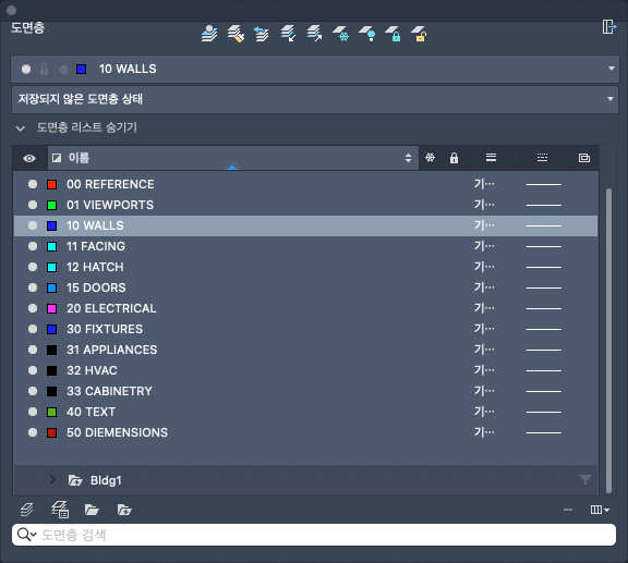

도면층 팔레트를 사용하여 도면층을 관리할 수 있습니다.
객체의 모든 도면층 특성은 재지정할 수 있습니다. 예를 들어, 객체의 색상 특성이 BYLAYER로 설정되어 있으면 그 객체는 해당 도면층의 색상으로 표시됩니다. 객체 색상이 Red로 설정되어 있으면 객체는 해당 도면층에 지정된 색상과 상관없이 빨간색으로 표시됩니다.
모든 새 객체는 현재 도면층에 그려집니다. 현재 도면층은 도면층 팔레트에 표시됩니다.
