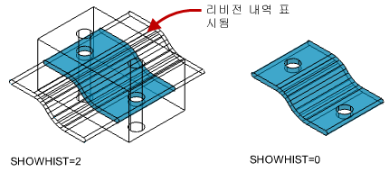

복합 객체(부울 연산을 사용하여 작성한 객체)는 표시하고 수정할 수 있는 원래 객체 구성요소의 사용 내역을 유지합니다.
원래 구성요소의 강조된 와이어프레임 이미지를 수정하여 복합 객체의 모양을 수정할 수 있습니다. 사용 내역 표시 특성이 1(켜기)인 경우 제거된 형식을 비롯한 원래 형식의 와이어프레임이 희미하게 표시됩니다. SHOWHIST 시스템 변수도 이 설정을 조정합니다.
복합 솔리드에서 원래 부분의 사용 내역을 유지하려면 부울 연산 발생 시 특성 팔레트의 사용 내역 특성이 기록(켜기)으로 설정되어 있어야 합니다. SHOWHIST 시스템 변수를 사용하여 이 특성을 설정할 수도 있습니다.
복합 객체를 수정할 때 사용 내역을 표시할 수 있습니다. 그런 다음, 사용 내역 하위 객체의 그립을 사용하여 객체를 수정합니다.
사용 내역 설정을 없음으로 변경하거나 BREP 명령을 입력하여 선택한 복합 객체의 사용 내역을 제거할 수 있습니다. 사용 내역을 제거한 뒤에는 솔리드에서 제거된 원래 구성요소를 선택하고 수정할 수 없게 됩니다. 사용 내역 설정을 다시 레코드로 변경하면 솔리드에 대한 사용 내역 유지를 다시 시작할 수 있습니다.
복잡한 복합 솔리드 작업을 할 때 복합 사용 내역을 제거하면 수월하게 작업할 수 있습니다. 이 프로세스를 활용하면 복잡한 복합 객체를 작성한 다음 추가 복합 작업의 새 시작점 역할을 하도록 사용 내역을 재설정할 수 있습니다.
