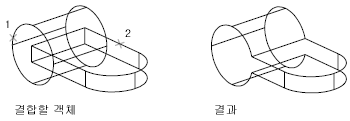

UNION을 사용하면 객체 둘 이상의 총 체적이나 면적을 결합할 수 있습니다.

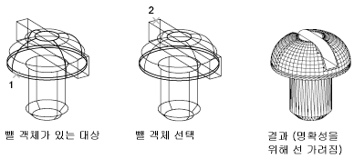

SUBTRACT를 사용하면 특정 객체 세트의 공통 체적이나 면적을 다른 객체 세트에서 제거할 수 있습니다. 예를 들어 SUBTRACT로 객체에서 원통을 빼 기계 부품에 구멍을 작성할 수 있습니다.
