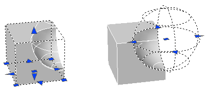

사용 내역 특성이 기록(켜짐)으로 설정된 경우, Ctrl 키를 눌러 합집합, 차집합 또는 교집합 작업 도중 제거된 원래 형태를 표시할 수 있습니다. 제거된 원본 형식이 솔리드 기본체인 경우에는 표시된 그립을 끌어 쉐이프 및 크기를 변경할 수 있습니다. 그러면 복합 객체가 수정됩니다.

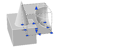

복합 객체는 다수의 다른 복합 객체로 구성될 수 있습니다. Ctrl 키를 누른 상태에서 형태를 클릭하여 복합 객체의 사용 내역 이미지를 선택할 수 있습니다. (최상의 결과를 얻으려면 하위 객체 선택 필터를 솔리드 사용 내역으로 설정하십시오.)
또한 개별 면, 모서리 및 정점의 그립을 클릭하고 끌어서 복합 객체의 크기와 쉐이프를 변경할 수도 있습니다.
