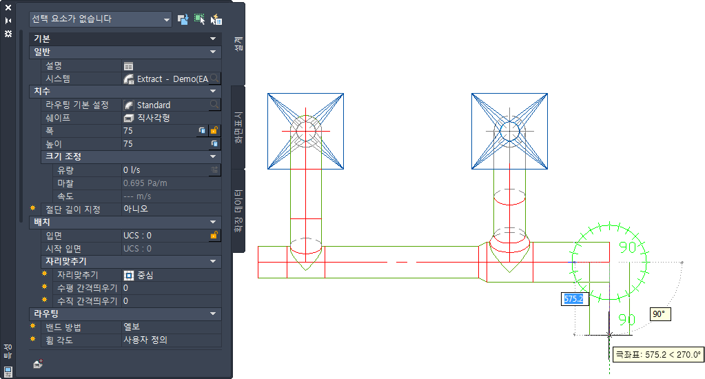

유출 장비에 흐름 값을 지정한 경우 덕트 런을 그리는 경우 실시간 크기 조정 도구를 사용하여 덕트 설치의 크기를 계산할 수 있습니다. 기존 덕트 런을 수정할 때 실시간 크기 조정 도구를 사용할 수도 있습니다.
동일 마찰 방법 또는 일정한 속도 방법을 사용하여 덕트 크기를 계산할 수 있습니다. 사용할 덕트 크기 조정 방법을 지정하려면 덕트 시스템의 크기 조정 매개변수 지정을 참고하십시오. 실시간 크기 조정 도구는 덕트 런에서 감지된 모든 배출구에 대한 흐름 값을 추가하여 용량을 계산합니다. 유출 장치에 지정된 흐름 값이 없으면 용량은 0(영)으로 표시됩니다.
지정된 흐름 용량을 갖는 유출 장치에 연결된 덕트 세그먼트를 그리는 중인 경우 흐름 값이 감지됩니다. 유출 장치에 아직 연결되지 않은 분기를 그릴 경우 크기를 계산할 때 고려할 유출 장치를 선택할 수 있습니다. 크기 계산에 사용할 흐름 용량을 수동으로 입력할 수도 있습니다.
실시간 크기 조정 도구는 런에 연결된 유출 장치의 흐름 용량을 감지합니다.
크기 계산 명령을 실행하면 실시간 크기 조정 도구는 두 가지 계산을 수행합니다. 먼저 흐름 용량 값과 고정 매개변수(지정된 계산 방법에 따라 마찰 또는 속도)를 기반으로 정확한 덕트 크기를 계산합니다. 정확한 덕트 크기가 카탈로그에 있는 사용 가능한 덕트 크기와 비교된 후 카탈로그에서 다음으로 큰 크기가 선택됩니다. 그런 다음 카탈로그에서 선택된 덕트 크기를 사용하여 속도 및 마찰 값이 다시 계산됩니다.
