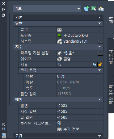

특성 팔레트를 사용하여 덕트의 기본 특성을 수정합니다.
기본 특성은 기본적으로 확장됩니다. 이 특성은 마지막으로 저장된 값을 표시합니다.

| 크기 조정 | 설명 |
유량 |
선택한 객체의 유량을 지정합니다. 유량 값은 연결된 다중 뷰 부품에서 읽어 옵니다. 연결된 다중 뷰 부품이 없는 경우 값은 0이 됩니다. |
마찰 |
선택한 객체의 사전 정의된 마찰을 표시합니다(읽기 전용). 마찰 값은 선택한 덕트 시스템에서 읽어 옵니다. |
속도 |
선택한 객체의 시스템 정의를 지정합니다. |
절단 길이 |
덕트의 보고된 길이 값을 지정합니다. |

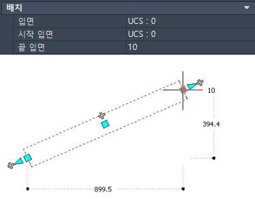

시작 입면 끝 입면 |
덕트 세그먼트 시작점 및 끝점의 입면을 지정합니다. ![]() 특성 팔레트의 시작/끝 입면 |
