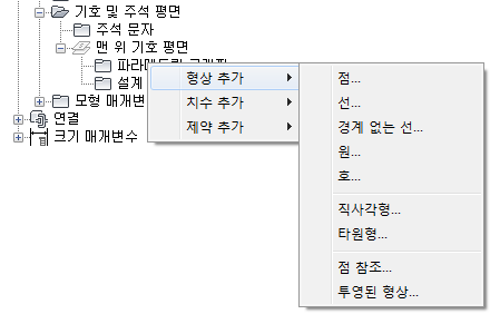

필요한 명령에 액세스하려면 다음과 같이 기호 및 주석 평면을 확장하고 파라메트릭 그래픽을 마우스 오른쪽 버튼으로 클릭한 후 상황에 맞는 메뉴의 명령을 사용합니다. 형상 추가를 클릭한 후 점 참조를 클릭합니다.
기호 및 주석 평면 상황에 맞는 메뉴

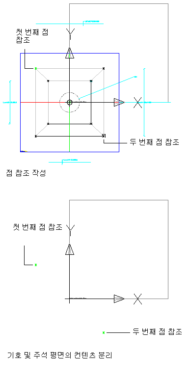

예를 들어, 다음 그림은 공기 디퓨저의 파라메트릭 스키매틱 기호를 작성하는 방법을 보여 줍니다. 먼저 기호 모서리를 디퓨저 모서리와 정렬하기 위해 디퓨저의 코너 점 중 2개를 사용하여 기호 및 주석 평면에 점 참조가 작성됩니다. 그런 다음 쉽게 볼 수 있도록 기호 및 주석 평면의 컨텐츠가 분리됩니다. 지금은 2개의 점 참조가 평면에 있는 유일한 형상입니다.

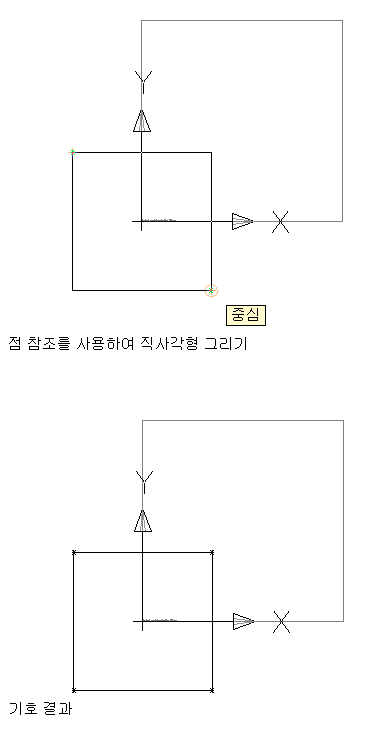

다음으로 점 참조를 사용하여 코너 점을 지정하면 스키매틱 기호를 나타내는 직사각형이 그려집니다.
마지막으로 디퓨저와 비례하여 기호 축척이 조정되도록 기호 직사각형의 코너 점이 기본 점 참조로 구속됩니다. 점 참조가 모형의 코너 점을 기반으로 하기 때문에 이렇게 하면 기호와 모형이 정렬된 상태로 유지됩니다. 기호에 치수를 추가하고 값을 해당 모형 치수의 이름으로 설정하여 이 작업을 수행할 수도 있습니다. 이렇게 하면 모형 치수가 변경될 때 기호 치수도 변경됩니다.
