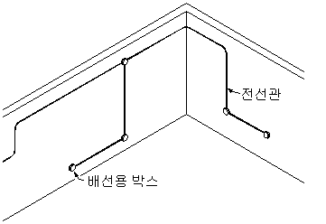

3D로 전선관 및 배선용 상자 보기
도면에 케이블 트레이나 전선관을 추가하려면 주전선을 그리고 라이저의 위치를 지정합니다. 케이블 트레이 또는 전선관 런을 그릴 때 도면에 점을 지정하여 와이어 경로 형상을 배치합니다. 런을 형성할 때에는 세그먼트를 연결하는 부속이, 네트워크를 형성할 때에는 런을 라이저 및 분기에 연결하는 부속이 자동으로 추가됩니다(자동 배치). 수동으로 부속을 추가할 수도 있습니다.

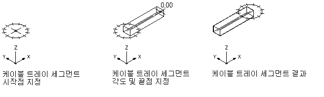

케이블 트레이나 전선관 런은 따로 그린 세그먼트로 구성됩니다. 세그먼트를 그릴 때는 먼저 세그먼트 특성을 지정한 다음 도면에서 점을 지정하여 그립니다.
케이블 트레이 세그먼트 그리기

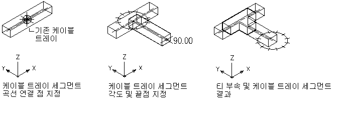

그린 케이블 트레이나 전선관 런을 연결하여 완전한 케이블 트레이나 전선관 네트워크를 형성할 수 있습니다. AutoCAD MEP 2025 툴셋 스냅은 도면의 객체에서 유효한 연결 점을 찾는 데 도움이 됩니다. 세그먼트나 런 끝 또는 다른 런 경로상의 임의의 점에서 런을 시작할 수 있습니다. 이러한 경우 소프트웨어에서는 두 런을 연결하는 적절한 부속을 삽입하여 분기를 작성합니다.
분기 그리기
케이블 트레이 및 전선관 구성요소는 연결 유형, 크기, 시스템 및 부품 유형과 같은 특성을 저장합니다. 기존 케이블 트레이나 전선관 런에 연결하여 분기를 작성하면 부품 특성이 상속되므로 일관된 방식으로 배치를 제도할 수 있습니다. 따라서 지능적인 빌딩 시스템 설계를 작성할 수 있습니다.
