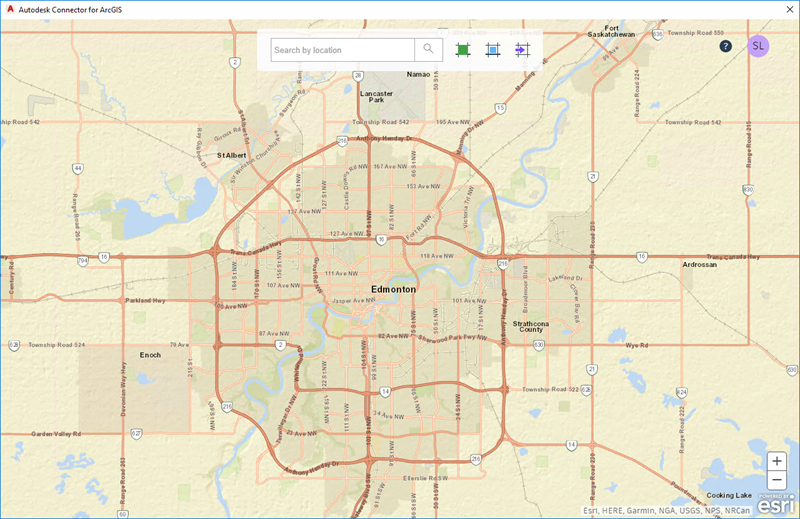

관심 영역으로 이동
검색 막대에 위치 이름, 주소 또는 관심 지점을 입력합니다. 경도 및 위도 좌표를 입력하거나 관심 영역을 정의하는 SHP 파일을 가져올 수도 있습니다. 마우스를 사용하여 초점을 이동하고 줌하거나 줌 도구(+/- 버튼)를 사용하여 검색 기준을 구체화합니다. 선택 도구를 사용하여 관심 영역을 정의합니다.

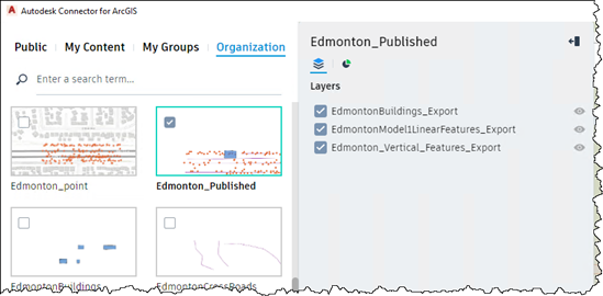

데이터 세트 찾아보기
공용, 내 컨텐츠, 내 그룹, 조직 필터를 사용하여 선택한 관심 영역에 사용할 수 있는 데이터 세트를 찾아봅니다. ArcGIS Online 컨텐츠를 찾아 해당 컨텐츠로 작업하는 방법을 알아보려면 ArcGIS Online 도움말을 참고하십시오.
