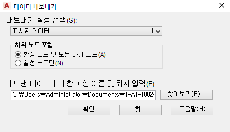

데이터 내보내기 대화상자
현재 프로젝트 또는 도면 데이터를 Microsoft® Excel 스프레드시트 또는 CSV(쉼표로 구분된 값) 파일로 내보냅니다.
 도구막대: 데이터 관리자
 바로 가기 메뉴: 프로젝트 데이터 또는 도면 데이터 모드의 데이터 관리자 트리 뷰 데이터 노드를 마우스 오른쪽 버튼으로 클릭 내보내기
내보내기 설정 선택
프로젝트의 사용 가능한 내보내기 설정을 나열합니다.
기본값은 데이터 관리자의 데이터 뷰에 현재 표시되어 있는 데이터인 표시된 데이터입니다. 프로젝트 관리자는 프로젝트 설정 설정 내보내기 및 가져오기에서 사용자 설정을 구성할 수 있습니다.
주:
표시된 데이터는 사용자화된 데이터 관리자 뷰 또는 영역 데이터 관리자 뷰에만 사용할 수 있습니다.
하위 노드 포함
하위 노드를 내보내기에 포함할지 여부를 지정합니다.
활성 노드 및 모든 하위 노드
선택한 노드와 그 아래의 모든 하위 노드가 내보내기에 포함됩니다.
활성 노드만
선택한 노드만 내보내기에 포함됩니다.
내보낸 데이터에 대한 파일 이름 및 위치 입력
내보내기 프로세스 중에 사용된 파일 경로 및 파일 이름을 표시합니다. 그대로 적용하거나 변경할 수 있는 기본 파일 경로 및 파일 이름을 제공합니다.
찾아보기를 클릭하여 내보내기 이름 대화상자를 엽니다. 여기에서 새 폴더를 탐색하고, 새 파일 이름을 지정하고, 내보낸 파일의 출력 파일 형식을 선택할 수 있습니다.
