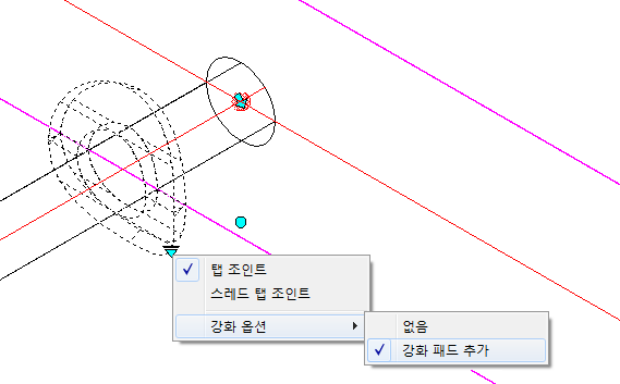

용접 및 강화 패드는 커넥터의 하위 객체입니다. Ctrl 키를 누른 상태로 용접을 선택하여 특성 및 그립을 표시할 수 있습니다.
분기 연결을 만들 때 스텁을 지정할 수 있습니다. 스텁을 작성한 후 강화 패드를 추가할 수 있습니다.
