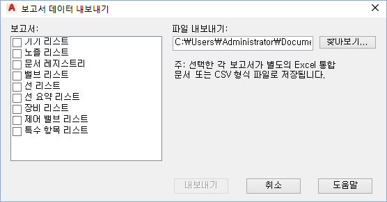

보고서 데이터 내보내기 대화상자
현재 보고서를 Microsoft® Excel 스프레드시트 또는 일반 텍스트 CSV(쉼표로 구분된 값) 파일로 내보냅니다.
 도구막대: 프로젝트 보고서 노드 데이터 관리자
 바로 가기 메뉴: 프로젝트 보고서 모드의 데이터 관리자 트리 뷰 프로젝트 보고서 노드를 마우스 오른쪽 버튼으로 클릭 내보내기
보고서
사용자화된 보고서를 포함하여 프로젝트에서 내보낼 수 있는 보고서 리스트를 표시합니다. 표준 보고서 유형은 다음과 같습니다.
파일 내보내기
선택한 보고서 내보낼 기본 파일 이름 및 파일 경로를 표시합니다. 기본 항목을 적용하거나, 작성할 Microsoft Excel 스프레드시트 또는 CSV(쉼표로 구분된 값) 파일의 이름 및 경로를 입력합니다. 찾아보기를 클릭하여 내보내기 이름 대화상자에서 폴더를 찾습니다.
주:
파일 이름은 31자 이내여야 합니다.
내보내기
선택한 보고서를 지정한 파일 이름 및 폴더로 내보냅니다. 선택한 각 보고서 유형은 Excel 스프레드시트의 개별 워크시트 또는 개별 CSV 파일로 표시됩니다.
