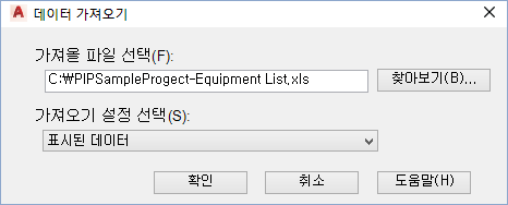

데이터 가져오기 대화상자
프로젝트 또는 도면 데이터가 포함된 Microsoft® Excel 스프레드시트 또는 CSV(쉼표로 구분된 값) 파일을 가져옵니다.

가져올 파일 선택
가져올 파일 경로 및 파일 이름을 표시합니다. 현재 파일 경로 및 파일 이름을 적용하거나 변경할 수 있습니다.
찾아보기를 클릭하여 가져오기 대상 대화상자를 엽니다. 여기서 가져올 다른 파일 경로 또는 파일 이름을 선택할 수 있습니다.
가져오기 설정 선택
도면 또는 프로젝트에 사용 가능한 가져오기 설정을 나열합니다.
기본값은 데이터 관리자의 데이터 뷰에 현재 표시되어 있는 데이터인 표시된 데이터입니다. 프로젝트 관리자는 프로젝트 설정 대화상자 설정 내보내기 및 가져오기에서 사용자 설정을 구성할 수 있습니다.
