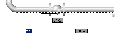

라우팅하는 동안 파이프 구성요소를 배치할 수 있습니다. 중간점 및 포트 위치에 구성요소를 배치할 수 있습니다.
동적 입력은 사양 뷰어 또는 도구 팔레트에서 구성요소를 배치하거나 구성요소 이동 그립을 사용할 때 지원됩니다. 또한 구성요소 이동 그립은 다른 파이프로의 이동 및 기준점 변경을 지원합니다.
