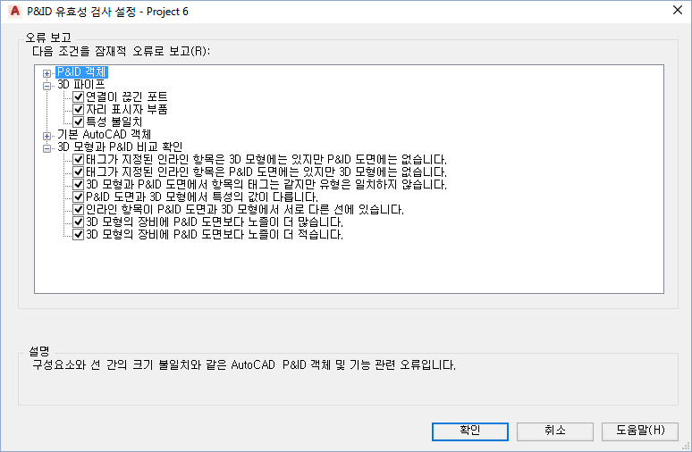

유효성 검사에는 모형만 검사하는 유형과 연관된 P&ID 도면을 기준으로 모형을 검사하는 유형의 두 가지 유형이 있습니다.
Plant 3D 객체와 해당 P&ID 항목은 동일한 논리적 객체를 참조하는 경우에도 데이터를 공유하지 않습니다. P&ID 데이터와 Plant 3D 데이터는 프로젝트 데이터베이스에서 실제로 분리되어 있습니다. 따라서 P&ID 도면의 변경 사항이 모형에 자동으로 반영되지 않습니다. 그러나 언제든지 P&ID 도면에 대해 모형의 유효성을 검사하여 두 대상 간에 존재하는 불일치를 찾아서 수정할 수 있습니다.
