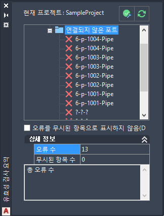

  2. 유효성 검사 진행률 대화상자가 닫히면 다음 중 하나를 수행합니다.
    • 유효성 검사 오류가 발생한 모델이 없으면 유효성 검사 완료 메시지가 표시됩니다. 확인을 클릭합니다.
    • 하나 이상의 도면에 오류가 있는 경우에는 유효성 검사 요약 창이 표시됩니다. 다음 단계로 이동합니다.
  3. 각 오류에 대한 정보를 확인하려면 유효성 검사 요약 트리에서 오류 노드를 클릭합니다. 도면이 문제의 객체로 줌됩니다.
  4. 상세 정보 창에 표시된 오류 동작을 수행합니다.
