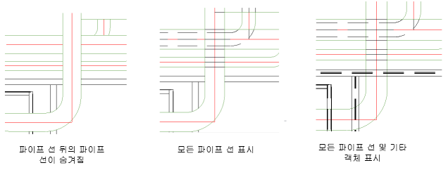

직교 도면 작성 시 은선의 표시 모드를 지정합니다. [Nohiddenlines/hiddenPipingonly/Allhiddenlines]:
Nohiddenlines
다른 파이프 뒤에 있는 파이프가 숨겨집니다.
hiddenPipingonly
모든 파이프 선이 표시됩니다(기본값).
Allhiddenlines
모든 파이프 선 및 파이프 또는 객체 뒤에 있는 다른 객체가 표시됩니다.
