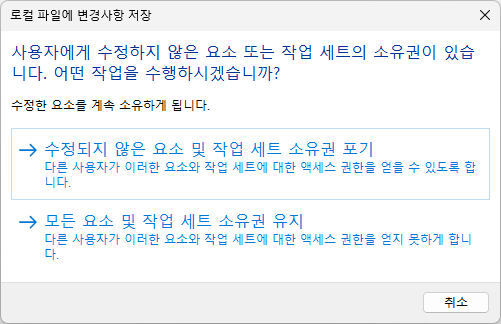

로컬로 저장
이 옵션을 사용하면 변경사항이 중앙 모델과 동기화되지 않고 로컬 모델에 저장되며 로컬 파일에 변경사항 저장 대화상자가 표시됩니다. 중앙 파일과 동기화하지 않았으므로 수정된 요소를 계속 소유하게 됩니다.

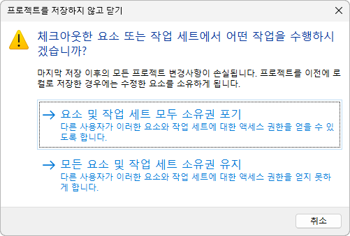

프로젝트를 저장하지 않음
이 옵션을 사용하면 로컬 모델에서 변경한 사항이 모두 취소됩니다. 마지막으로 로컬 모델에 저장한 사항에는 아무런 영향을 주지 않습니다. 이 옵션은 로컬 모델의 상태를 마지막으로 저장한 상태로 롤백하며 프로젝트를 저장하지 않고 닫기 대화상자를 표시합니다.
