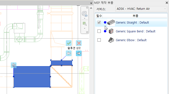

라우팅 및 채우기
라우팅 및 채우기 도구를 사용하려면 다음 단계를 수행합니다.
  1. 열린 커넥터가 있는 제작 부품을 선택합니다. 선택한 부품에 두 개 이상의 열린 커넥터가 있는 경우 라우팅하려는 커넥터를 선택해야 합니다.
  2. 수정 | 제작 부품 탭편집 패널(라우팅 및 채우기)를 클릭합니다.
    마우스를 이동하면 Revit은 같은 평면에 있는 뷰의 열린 커넥터를 조사하여 연결 가능 여부를 결정합니다. 화살표는 각각 사용 가능한 커넥터를 표시합니다.
    주:
    • 연결 각도는 90도보다 클 수 없습니다.
    • 라우팅 및 채우기는 두 개 이하의 구부림/엘보가 있는 솔루션만 제공합니다. 이 도구를 사용하여 제공된 솔루션에 영향을 미치기 전에 세그먼트 끝에 엘보를 추가할 수 있습니다.
    팁: 제작 설정 대화상자에서 사용 가능한 커넥터의 화살표 색상을 변경할 수 있습니다.
  3. 열린 커넥터를 클릭하여 라우팅 끝을 설정합니다.
    시작점은 반드시 제작 부품의 커넥터여야 합니다. 그러나, 끝점은 덕트, 배관 또는 기계 장비 등 일반적인 Revit 요소가 될 수 있습니다.
    경우에 따라 "제작 부속을 맞춤할 수 없습니다. 지원되는 라우팅을 찾을 수 없습니다."라는 오류가 표시될 수 있습니다. 솔루션을 찾을 수 없는 여러 가지 이유가 있을 수 있습니다.
    • 제외 항목을 확인하여 솔루션을 작성하는 데 사용할 적절한 부품이 있는지 확인합니다. 자동 채우기 도구에서 부품 제외를 참고하십시오.
    • 사용 가능한 부품의 크기가 시나리오와 일치하도록 정의되어 있는지 확인합니다. 제작 부품의 크기 변경을 참고하십시오.
    • 경우에 따라 솔루션에 필요한 부속 조합에 맞출 충분한 공간이 없을 수도 있습니다. 요소를 더 멀리 이동하거나, 간격띄우기의 경우 서로 가깝도록 함께 이동하여 솔루션을 수행할 수 있습니다.
  4. 솔루션 패널에서 이전 및 다음을 클릭하거나 도면 영역에서 클릭하면 사용 가능한 솔루션을 볼 수 있습니다. 최소한의 부품만 필요한 솔루션부터 표시됩니다. 다음을 클릭하면 런을 완료하는 데 더 많은 부품을 필요로 하는 솔루션이 표시됩니다.
    팁: 또한 오른쪽 및 왼쪽 화살표 키를 눌러 다음 및 이전 솔루션을 볼 수 있습니다.
    MEP 제작 부품 팔레트는 사용 가능한 솔루션에서 사용된 모든 부품을 표시합니다. 파랑 점은 현재 선택한 솔루션에서 사용된 부품입니다. 리스트에서 부품에 커서를 가져다 대면 도면 영역에서 해당 부품이 하이라이트됩니다. MEP 제작 부품 팔레트에서 확인란을 선택하여 사용 가능한 부속 리스트를 필터링하고 솔루션 수를 제한합니다.
  5. (선택 사항) 크기, 모양 및 방향에 대한 변경사항은 라우팅의 시작점에서 발생합니다. 라우팅의 시작점과 끝점을 반전하려면 도면 영역에서 (반대 끝에서 라우팅 시작) 클릭합니다.
  6. (선택사항) T자형 또는 탭 솔루션에 라우팅하고 솔루션 패널에서 열린 커넥터 대신 직선 세그먼트의 두 번째 점을 중심선으로 선택하려면 (절단)을 클릭합니다. 절단이 활성화되면 스마트 스냅은 자동으로 비활성화됩니다.
  7. 솔루션 패널에서 마침을 클릭하거나 도면 영역에서 클릭하여 솔루션을 적용하고 런을 완료합니다.
