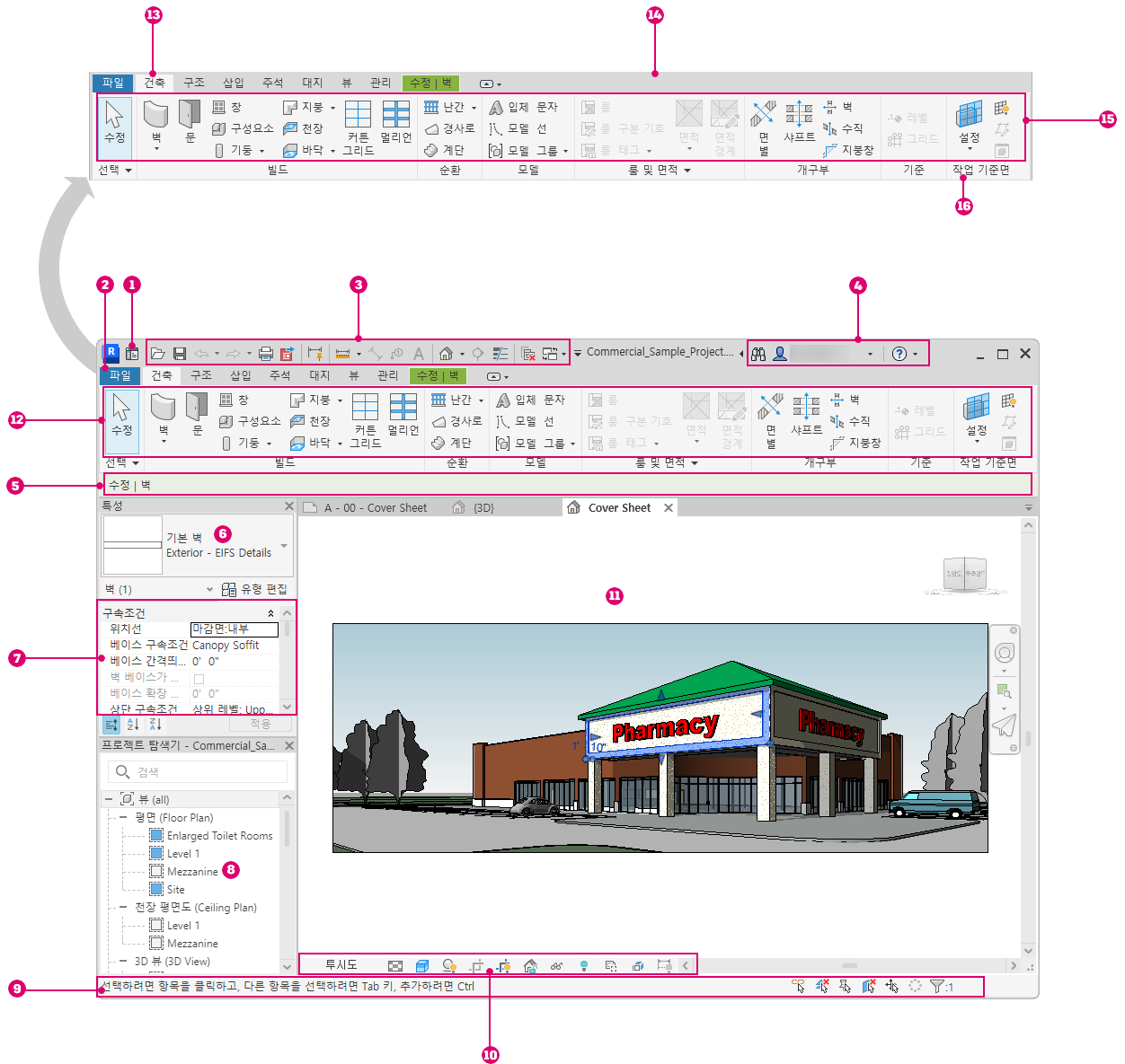

몇 번의 클릭으로 인터페이스를 변경하여 더 편하게 작업할 수 있습니다. 예를 들어 네 가지 화면표시 설정 중 하나로 리본을 설정할 수 있습니다. 여러 모델 뷰를 동시에 표시하거나 맨 위에 하나만 표시되도록 계단식으로 정렬할 수도 있습니다.
Revit LT 사용자 인터페이스
주: 옵션 대화상자의 사용자 인터페이스 섹션을 사용하여 리본을 수정한 경우에는 리본이 다르게 표시될 수 있습니다.
1 Revit 홈
2 파일 탭
3 신속 접근 도구막대
4 정보센터
5 옵션 막대
6 유형 선택기
7 특성 팔레트
8 프로젝트 탐색기
9 상태막대
10 뷰 조절 막대
11 도면 영역
12 리본
13 리본의 탭
14 리본의 상황별 탭으로, 선택한 객체 또는 현재 작업과 관련된 도구를 제공합니다.
15 리본의 현재 탭에 있는 도구
16 리본의 패널
