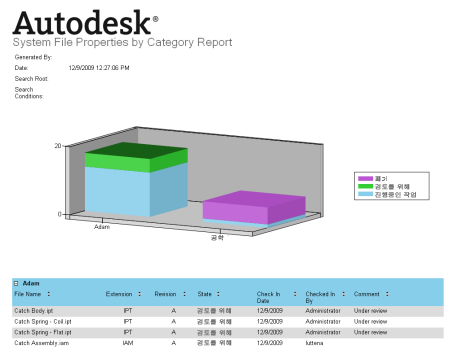

데이터 매핑과 함께 사용하는 경우 모형의 상태 및 개발에 대한 시각적 개요를 볼 수 있도록 보고 기능을 통해 캔버스로 보고서 데이터를 매핑할 수 있습니다.
이러한 정보를 사용하여 수명 주기 내에서 설계 및 프로젝트를 쉽게 추적할 수 있습니다. 클라이언트와 함께 제공된 템플릿을 기반으로 모형 데이터 보고서를 생성할 수 있습니다. 데이터 매핑 대화상자에서 보고서 기능에 액세스할 수 있습니다.

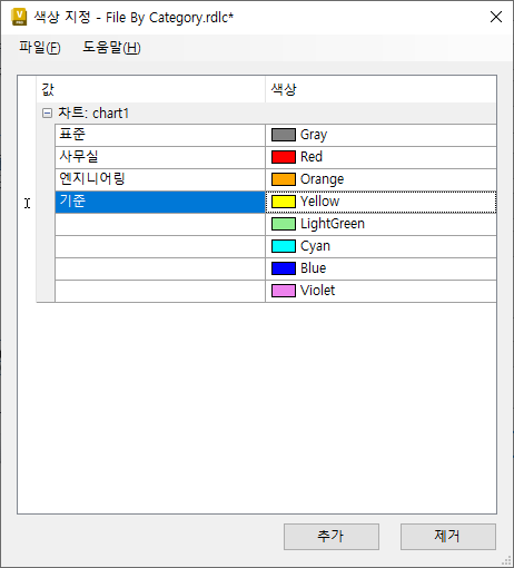

Autodesk Vault Client에서는 보고서 템플릿을 제공합니다. 이러한 보고서 템플릿에는 차트의 색상 팔레트가 포함되어 있습니다. 그러나 템플릿에서는 어떤 차트 요소에 어떤 색상을 지정할지 설정할 수 없습니다. 데이터 매핑 기능을 사용하는 경우 차트 요소에 색상이 지정되는 방법을 설정할 수 있습니다. 차트 요소에 색상을 지정하면 모형 데이터를 반복적으로 신속하게 볼 수 있습니다.
Autodesk Vault Client의 색상 지정 대화상자에서 표준 색상 매핑을 지정할 수 있습니다. 도구 ► 관리 ► Vault 설정을 선택하여 대화상자에 액세스합니다. 동작 탭을 선택한 다음 보고서 관리 아래에서 정의를 클릭합니다.
보고서 기능은 4가지 다른 차트로 데이터를 표시할 수 있습니다.
