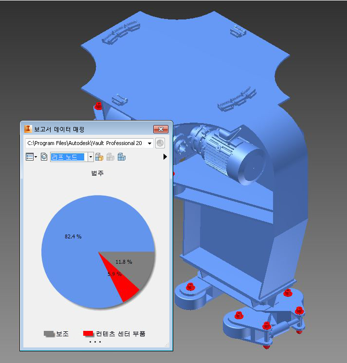

데이터 매핑 기능을 사용하여 모형에 중요한 비즈니스 데이터에 쉽게 액세스할 수 있습니다. 보고서 결과와 열린 모형 간의 상관 관계에 대한 시각적 출력을 제공하기 위해 보고서 데이터를 모형으로 매핑합니다.
모형으로 보고서를 매핑하면 해당 차트 요소와 일치하도록 모형에 색상이 지정됩니다. 전체 차트를 모형으로 매핑하거나 매핑할 차트 요소를 선택할 수 있습니다.
보고서 컨트롤에 표시된 차트는 열려 있는 모형에 대한 실제 값을 요약합니다. 그러나 모형에 매핑된 데이터는 포함된 모형 계층구조 단계에 따라 다른 결과를 보여 줄 수 있습니다. 다음 세 개의 옵션에서 데이터 매핑이 적용될 단계를 지정할 수 있습니다.
