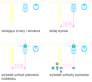

| wymiarować punkty OSNAP na obiektach (tworzenie wymiaru zespolonego) | sprawdź, czy jest włączony tryb OSNAP. Wpisz p (Wskaż punkty) w wierszu poleceń i wskaż punkty na obiektach przez przyciągnięcie do nich. |

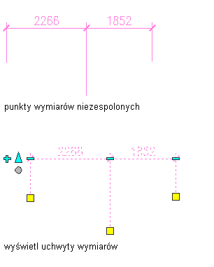

| wymiarować punkty niezespolone na rysunku (tworzenie wymiaru niezespolonego) | sprawdź, czy jest włączony tryb OSNAP. Wpisz p (Wskaż punkty) w wierszu poleceń i wskaż punkty na rysunku. |

Wymiar zespolony wskazany w multibloku
Wymiar niezespolony
