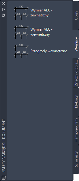

Palety narzędzi dostarczane z programem zestaw narzędzi AutoCAD Architecture 2025 pozwalają na szybkie umieszczanie wymiarów AEC przez wybór narzędzia wymiaru AEC o konkretnym stylu i innych wstępnie zdefiniowanych właściwościach. Narzędzia wymiarowania AEC mogą być również wykorzystane do przekształcania wymiarów AutoCAD w wymiary AEC oraz zastosowania ustawień danego narzędzia wymiarowania AEC do istniejących wymiarów AEC.
Paleta narzędzi zawierająca narzędzia wymiarowania AEC
Domyślne palety narzędzi obszaru roboczego zawierają przykładowe narzędzia wymiarowania AEC, których można używać i dostosowywać je do własnych wymogów. Ponadto narzędzia wymiarowania AEC, które można dodawać do palet narzędzi, znajdują się w następujących katalogach dostarczonych z oprogramowaniem:
