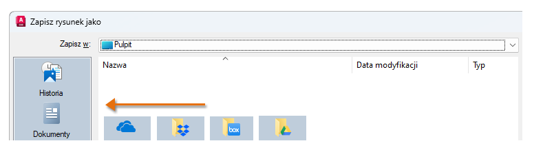

Wygodną metodą uzyskiwania dostępu do rysunków na koncie w chmurze jest dodawanie dostawcy przechowywania w chmurze na pasku Miejsca. W niektórych przypadkach jest to wykonywane automatycznie. Jeśli nie, kliknij prawym przyciskiem myszy pasek Miejsca, aby dodać preferowanego dostawcę usług przechowywania w chmurze.
