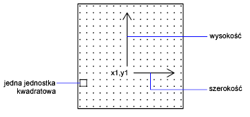

Poniższy rysunek jest przykładem matrycy 16 x 16 punktów, której można użyć do projektowania rozszerzonej czcionki Big Font, takiej jak znaki Kanji. W przykładzie tym odstępy między punktami są równe jednej jednostce. Odpowiada to macierzy jednostkowych kwadratów.
Kwadratowa matryca dla znaków Kanji
