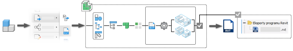

Eksportowanie modelu RVT
Przy otwartym modelu zespołu:
  1. W menu Plik Eksportuj kliknij Eksportuj do pliku RVT. Zostanie wyświetlony panel właściwości Uprość.
    Polecenie Uprość służy zarówno do tworzenia, jak i edycji uproszczonych części. Starsze części uproszczone lub z powłoką korzystają z panelu właściwości Uprość podczas edycji.
  2. Opcjonalnie można wybrać wbudowane ustawienie wstępne do użycia. Dostępne są cztery wbudowane ustawienia wstępne. Można również utworzyć własne.
    • Usuń najmniej szczegółów (małe części i elementy) — ustawienia są przeznaczone do usuwania małych części i elementów, co pozwala uzyskać najbardziej szczegółowy model.
    • Usuń średnio dużo szczegółów (średnie części i wszystkie wymienione elementy) — ustawienia są przeznaczone do usuwania średniej liczby szczegółów.
    • Usuń większość szczegółów (zastąp komponenty najwyższego poziomu powłokami) — ustawienia są przeznaczone do usuwania największej liczby szczegółów, co pozwala uzyskać bardzo podstawowe kształty.
    • Bez uproszczenia — wersja uproszczona jest wiernym odzwierciedleniem modelu zespołu. Wszystkie szczegóły są widoczne w modelu.
    Wskazówka: Wybierz ustawienie wstępne najbardziej zbliżone do żądanego poziomu szczegółowości, a następnie za pomocą poleceń Wyświetl uwzględnione i Wyświetl wykluczone szybko wybierz pozostałe części. To przyspiesza proces.
    Tej samej metody można użyć do tworzenia własnych ustawień wstępnych. Aby uzyskać więcej informacji, zobacz temat Praca z ustawieniami wstępnymi.
  3. Poniżej przedstawiono procedurę upraszczania pozwalającą uzyskać dane wyjściowe w formacie RVT.

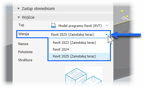

    5. Obszar Wynik zawiera opcje umożliwiające zdefiniowanie typu wyniku oraz struktury zgodnej z przeznaczeniem.
      • Typ
        • Plik modelu programu Revit (RVT) — umożliwia utworzenie modelu programu Revit na podstawie projektu programu Inventor tak, aby można było go udostępnić projektantom budynków lub innym osobom na dalszym etapie prac.
          Orientacja modelu: podczas eksportu pod uwagę brana jest góra narzędzia ViewCube w programie Inventor oraz oś Y programu Inventor. Jeśli oś Y jest prostopadła do płaszczyzny górnej, model zostaje obrócony tak, aby oś Z w programie Inventor była prostopadła do płaszczyzny górnej narzędzia ViewCube.
      • Wersja — wybierz wersję programu Revit (2023 i nowszą), do której mają zostać przesłane pliki.
        Uwaga: Jeśli zgodna wersja podstawowego silnika programu Revit (Revit Core Engine, RCE) nie jest zainstalowana, zostanie wyświetlony monit o jej zainstalowanie. Jeśli zgadzasz się na zainstalowanie odpowiedniego silnika RCE, polecenie Uprość zostanie zamknięte i rozpocznie się instalacja. Podczas instalacji można kontynuować pracę w innym programie Inventor. Po zakończeniu instalacji można ponownie uruchomić polecenie Uprość.
        Ważne: W przypadku aktualizowania poprzednich danych wyjściowych RVT i używania jest nowszej wersji z listy, dane wyjściowe RVT są migrowane do nowszej wersji i można je otworzyć tylko w nowszej wersji programu Revit.
