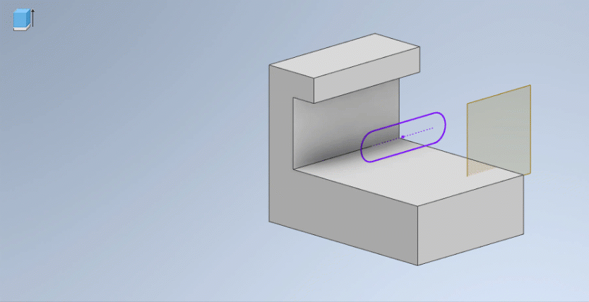

Tworzenie wyciągnięcia prostego wymaga istniejącego profilu złożonego z geometrii szkicu. Poprawną geometrią może być:
- Nowy szkic, z jednym lub wieloma profilami, które nie zostały użyte do utworzenia jakichkolwiek elementów.
- Szkic z geometrią, która tworzy co najmniej jeden zamknięty region.
- Istniejący szkic, który został zużyty przez dany element i jest widoczny po zainicjowaniu polecenia. Opcja menu Zaawansowane Pozostaw szkic widoczny po naciśnięciu ( + ) jest domyślnie włączona.
- Nie ma szkicu, nie ma problemu! Uruchamiane jest polecenie Szkic. Kliknij na płaszczyźnie konstrukcyjnej lub powierzchni i rozpocznij szkicowanie.

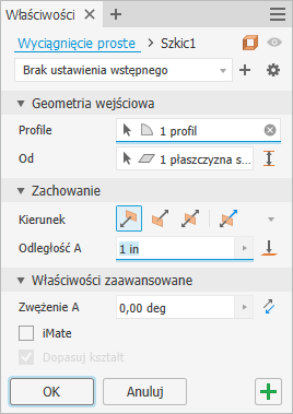

- Na wstążce kliknij kartę Model 3D
panel Tworzenie
Wyciągnięcie proste
Jeżeli istnieje tylko jeden profil na szkicu, zostanie on wybrany automatycznie. W przeciwnym razie wybierz profil szkicu.

- Określ Geometrię wejściową. Aby szybko zaznaczyć wiele zamkniętych profili w tym samym szkicu, wybierz za pomocą okna.
Uwaga: Użyj opcji Od i Do, aby uzyskać ten sam rezultat co po zastosowaniu metody Odległość od powierzchni i Między we wcześniejszych wersjach programu.
Ważne: Podczas podglądu elementu widoczne wymiary szkicu mogą być edytowane bez konieczności przechodzenia do środowiska szkicu.
- Profile — selektor Profile jest aktywny domyślnie i gdy istnieje:
- Jeden profil — jeżeli szkic zawiera tylko jeden profil zamknięty, zostanie on automatycznie wybrany.
- Wiele profili — wybierz profile lub regiony definiujące żądane wyciągnięcie proste lub bryłę.

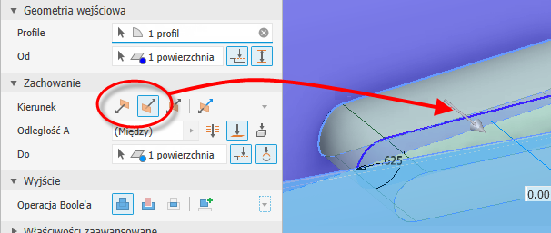

- Od — domyślnie wyciągnięcie proste rozpoczyna się od płaszczyzny szkicu. Jeśli chcesz zmienić wybór, w polu Od kliknij znak „x”, aby usunąć zaznaczenie i wybrać inną płaszczyznę początkową. Poprawne dane wejściowe to płaszczyzny konstrukcyjne, płaszczyzny szkicu i powierzchnie płaskie.
- Określ parametry Zachowanie, najpierw wybierając jedną z dostępnych opcji:
Kierunek: domyślny — wykonuje wyciągnięcie proste tylko w jednym kierunku. Powierzchnia wyciągnięcia jest równoległa do płaszczyzny szkicu.
Kierunek odwrócony — tworzy wyciągnięcie proste w kierunku przeciwnym do określonego przez ustawienie Kierunek.
Symetrycznie — tworzy wyciągnięcie proste w przeciwnych kierunkach z płaszczyzny szkicu, korzystając z połowy określonej wartości odległości w każdym kierunku.
Asymetrycznie — tworzy wyciągnięcie proste w przeciwnych kierunkach z płaszczyzny szkicu za pomocą dwóch wartości: Odległość A i Odległość B. Wprowadź wartość każdej odległości. Kliknij
