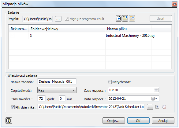

- W menu rozwijanym Utwórz zadanie kliknij opcję Migracja plików. W oknie dialogowym Migracja plików kliknij opcję Ustawienia projektu, aby wybrać projekt programu Vault lub kliknij opcję Przeglądarka, aby wybrać projekt programu Vault. Następnie dodaj projekt, folder lub część do migracji. Zaleca się dodanie projektu do migracji.
Uwaga: Sprawdź, czy wybrano opcję Migruj z programu Vault.
- W oknie Właściwości zadania:
- Wybierz opcję Natychmiast, aby od razu przeprowadzić migrację plików projektu.
- Migrację można przeprowadzić później, na przykład poza godzinami pracy, gdy program Inventor nie jest używany. Ustaw godzinę i datę w odpowiednich polach tekstowych.
- Ustaw nazwę i lokalizację pliku dziennika.
- Kliknij przycisk Opcje... Do zapewnienia optymalnej wydajności jest zalecane, aby w ramach migracji nie tworzyć załączników wizualizacji. Jeśli używany jest program Vault Professional, można użyć procesora zadań do późniejszej aktualizacji załączników wizualizacji. W celu uzyskania najlepszych wyników należy tymczasowo zmienić ustawienia Zarządzanie wizualizacją, aby zachować istniejące pliki dwf.
Lokalne kopie plików należy zachować do całkowitego ukończenia migracji. Zaleca się dodanie komentarza, tak aby później można było zidentyfikować każdą nową wersję plików po ich pomyślnej migracji.
- Kliknij przycisk OK, aby przeprowadzić migrację plików.
