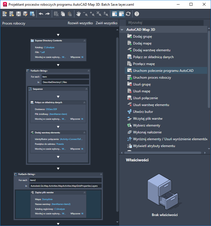

W Projektancie procesów roboczych czynności wchodzące w skład procesu są prezentowane w formie diagramu.

Panel Czynność znajdujący się po prawej stronie Projektanta procesów roboczych zawiera dwie kategorie czynności. Czynności wykonywane w Zestaw narzędzi AutoCAD Map 3D dotyczą Zestaw narzędzi AutoCAD Map 3D (w tym czynność uruchamiająca polecenia programu AutoCAD).
Czynności narzędzi są ogólne i są oparte na składni języka C#. Obejmują one następujące typy czynności:

W ramach procesu roboczego czynności równoległe są wzajemnie niezależne. Na przykład równoległe nawiązywanie połączenia z dwiema składnicami danych gwarantuje, że drugie połączenie zostanie nawiązane nawet w sytuacji, gdy próba nawiązania pierwszego zakończy się niepowodzeniem.
Czynność wykonywana kolejno zależy od czynności wykonanych przed nią. Na przykład w procesie roboczym nakładania wykonywane są równolegle dwa zestawy czynności, natomiast w każdym zestawie czynności są wykonywane kolejno. Czynności w każdym z zestawów nawiązują połączenie z konkretną składnicą danych, a następnie tworzą warstwę dla tej składnicy. Jeśli połączenie nie powiedzie się, utworzenie warstwy nie jest możliwe.
